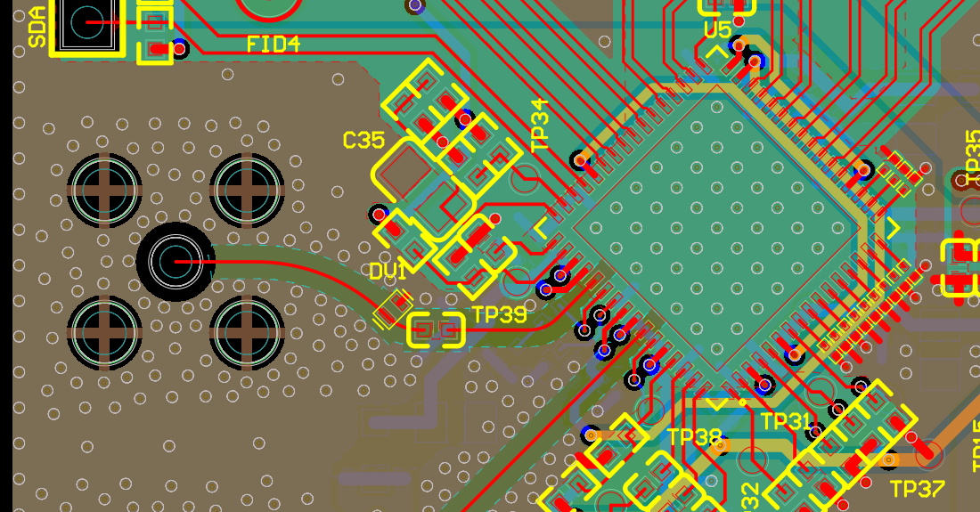

尊敬的团队:
在我的设计中、同轴部分目前使用 50 Ω 的共面基准、6mil 的线宽、与 GND 铜之间 20.5mil 的布线距离、并且底部空洞化了多个层。 这种做法是否可行?
您是否需要将其修改为非平面参考和相邻 GND 层的顶部布线参考?
TI 是否有与 DS90UB948-Q1 相关的布局设计材料? 您能分享这个链接吗?
    您好、Jim、
    在为 FPD-Link 器件设计高速 PCB 时、涉及许多因素、例如堆叠结构、PCB 材料选择、阻抗控制、布线宽度以及 FPD-Link 器件周围的元件放置。 对于高速设计、我强烈建议遵循高速布局最佳实践、并在设计阶段的早期执行预布局分析。
    您是否有机会提交原理图进行审核?
    最好共享实际设计文件、而不是屏幕截图或布局快照。 很难单独根据图片进行深入的布局审查。 从您共享的捕获中来看、如果连接器放置在顶层、则可能会在 HSD 连接器上引入一个残桩。
    如果您有任何问题、敬请告知。
    Aaron
    您好 Aaron、
    此附件包含 DS90UB948-Q1 部分的 SCH、PCB 设计文件和堆叠设计。 PCB 设计的同轴部分有两种方案、即共面参考和平面外参考、其中“旧“文件是共面参考。 您能帮我检查同轴电缆和芯片设计是否合理吗?

    您好、Jim、
    请参阅我对原理图和布局的评论。 如果您有其他问题、请告诉我。
    • 使用平缓的布线角度。 避免直角弯曲、并保持布线尽可能平直和短。
    • 应实施反焊盘、以在 UB948 引脚和连接到 FPD-Link 高速信号路径的所有元件(例如交流耦合电容器,50Ω 电阻器和 ESD 保护二极管)周围保持适当的阻抗匹配。
    • 复制引脚 54 N 信号的布线和放置、与引脚 59 上使用的实现方式类似。
    • 在连接器信号布线 RIN0_P 和 RIN1_P 上逐渐添加泪滴、从而提高机械稳健性和制造可靠性。
    • 尽可能在 OLDI 通道之间提供接地隔离(覆铜屏蔽)、以帮助更大限度地减少串扰。
    • 为 IDX 和模式选择引脚添加 0.1 µF 电容器、并将其放置在靠近 FPD-Link 器件的位置。
    • 原理图表明未使用 FPD-Link 端口 1;不过、端口 1 的 PCB 布局仍在实施。 即使未连接端口 1、相关电源引脚仍必须正确上电。
    • 建议为 LOCK 引脚添加一个 LED 指示灯以实现调试可见性、除非该引脚已经由 TCON 或 MCU GPIO 监控。
    • 确保交流耦合电容器具有低电压降额特性。
    • 对于所有 FPD-Link 交流耦合电容器、请使用具有高直流偏置额定值和在直流偏置条件下稳定电容性能的电容器。
