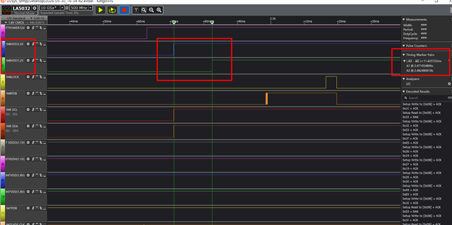

    3、我们使用逻辑分析仪来测量 947 和 948 自己的时序、下图中显示了时序:

    为了正确捕获电源序列、我们需要串行器和 DES 侧捕获、并需要放大电源的斜坡时间、以确保其符合数据表建议。 我们需要采集 947 和 948 的电源序列。
    我注意到你的转储,你没有应用 947 erratas。 这可能是您在这里遇到的一个已知的罕见问题、称为 AV MUTE。
    下面是 947 - 948 的勘误代码示例、请确保应用到您的软件中。
    此处可能发生的问题与勘误表 11 有关

    1、您指出的 947 和 948 的开机时间如下:
    2、针对您提到的怀疑、我将修改软件进行测试、测试结果将在 24-48 小时内回复。
    你好 Fadi、
    非常感谢您的支持。 此外、我想确认错误表上是否还有其他问题? 您能给我们发送一份错误表副本吗? 我们想确认我们的软件是否存在任何其他未发现的问题。 再次感谢您。
    你好、Fushen、
    对于电源序列、我们需要一个模拟捕获来查看信号的上升时间。 您要展示的是使用数字信号捕获器时电源轨等之间的延迟。
    在深入进行电源序列分析之前、我建议添加勘误表、如果这没有解决问题、那么我们可以重新访问。
    - Fadi A.
