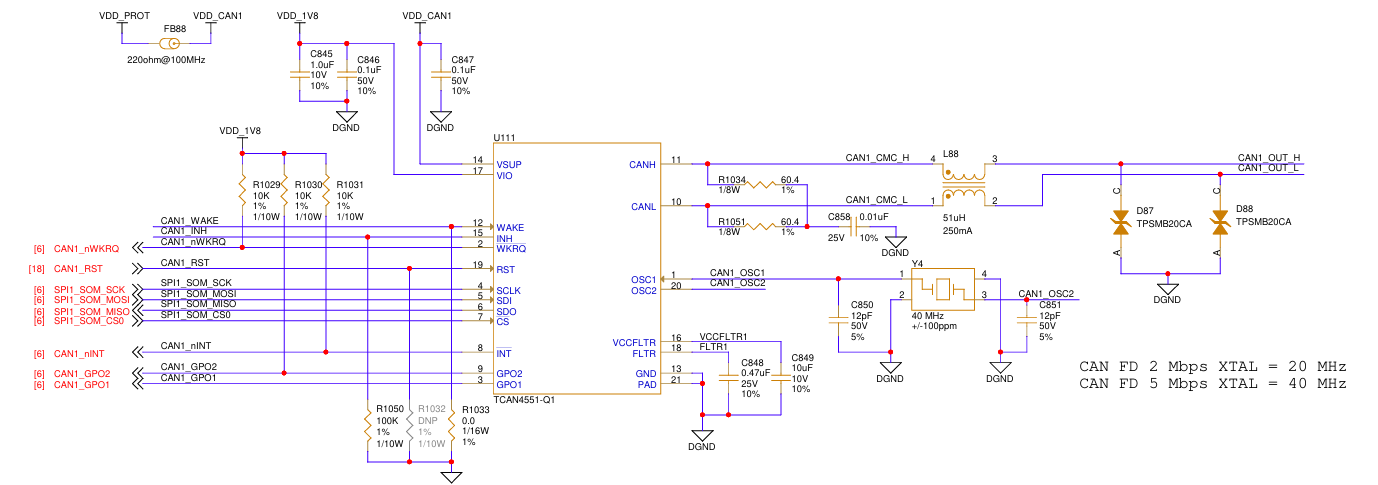

尊敬的支持:
我们有一位客户在其定制电路板上使用 TCAN4551 CAN FD 控制器。  RST 为低电平、VSUP 为 12V、VIO 为 1.8V。  我们在引脚 1 上没有看到任何振荡器活动且 VCCFLTR 为 0V。  IC 似乎未启动。  第一个问题是、在数据表第 9.1.1 节“晶体和时钟输入要求“中、当使用 1.8V 的 VIO 时、应使用相同电压的外部时钟、而不是晶体。 这可能是我们的问题吗?  这是在 Jetson Orin NX 上供参考。  我们还应该查找其他内容、了解为什么此 IC 未启动。
提前感谢您、
乔治
    您好、George、
    是的、VIO = 1.8V 是问题、不能与晶体一同使用。  需要 A VIO = 3.3V 或 5V。
    VIO 电压电源用于为 OSC1 和 OSC2 引脚上的时钟/晶体电路供电、并为数字 IO 电平转换电路提供基准电压。  跨导放大器中向晶体输送电流的晶体管在 1.8V 的频率下将无法正常运行、需要更高的电压来产生在其线性区域中运行所需的余量。
    当 VIO = 1.8V 时、必须使用单端时钟源、例如 CMOS 振荡器。
    如果必须使用晶体、则需要 VIO = 3.3V 或 5V、并且需要在数字 IO 信号上使用电平转换器、以便在 1.8V 和 VIO = 3.3V 或 5V 之间进行转换。
    Jonathan
    感谢您发送编修。  这确实回答了我的问题、并且解决了当前的问题。
    您好、George、
    很高兴我能提供帮助。  如果他们继续使用晶体、我还建议查看 TCAN455x 时钟优化和设计指南应用报告 (链接)、以了解更多信息并在 OSC1 引脚和晶体之间添加一个串联电阻器。
