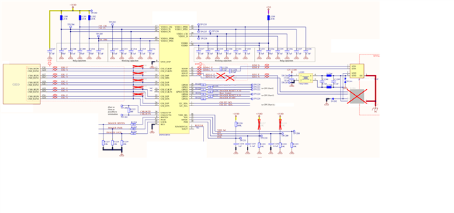

我们同时使用 DS90UB936 和 DS90UB935-Q1 每 100ms 传输一次图像(非视频流)、以形成一个图像传感器。
目前、在解串器电路板的 24V 输入上进行 IEC 6100-4-4 突发测试期间、FPD 链路上会出现错误。
24V 输入通过共模扼流圈和 Y 电容器进行滤波、连接到接地金属外壳。 电路板上的所有其他元件(带 ADC、DDR4、eMMC 等的 TI AM65xx)都能正常工作、即使在正/负 3kV 突发脉冲期间也是如此。 我们的目标是在不丢失任何帧的情况下实现 2kV 突发抗扰度(性能标准 A)。
串行器和解串器之间的电缆长度为 1m 或 5m(测试过程中没有差异)、并使用 Leoni Dacar 535-2 和 Rosenberger HSD 连接器。 电缆的两根导线用于 FPD 链路差分对、其余两根导线用于传感器的 12V 电源。
因此、数据线上没有寄生电源。 我们已检查星形四联电缆是否正确使用、以确保对侧的导线形成一对。
我们尝试仅在两侧和解串器侧使用共模扼流圈 (Murata DLW21SN900HQ2L)、但这没有影响。
电缆屏蔽层的接地连接也不同(一侧,两侧等)。
您是否知道如何通过测试?
    尊敬的 G.G:
    我相信,这将是最好的想出了几件事情从你的身边:
    • 突发测试之前两个器件的寄存器转储。
    • 突发测试后两个器件的寄存器转储。
      • 这些转储有助于识别潜在问题的发生位置、例如 AEQ 值和反向通道/正向通道错误
    • 显示可能问题区域(例如可能实现的 ESD 二极管、CMC 和电源树)的原理图。
    有了这些、我相信我们可以缩小导致您未能通过此测试的根本原因。

    在n´t 过程中激活 CSI-2 模式生成时、我们不会看到任何错误。 因此、 DS90UB936-Q1 和 CPU 之间的 CSI-2 接口正常运行。 我附上了定制电路板相关部分的原理图。
    尊敬的 Simon:
    上面的原理图看起来不错、我在初始检查中没有看到任何重大问题。
    通常、由于锁降而导致突发测试失败由两种不同原因引起:
    • DES/SER 引脚电源出现故障、导致断电状态
    • 突发事件期间发生软件故障
    为了验证串行器/解串器对的电源是否没有中断、您能否在解串器上的 VDD18 (1.8V) 和 VDDIO (3.3V) 引脚上进行一些电压测量、以确认器件在导致链路中断的突发事件期间不会断电。 此外、您能否进行一些测量以验证来自 RIN1P 和 RIN1N 的 STP2 引脚的引脚 2 和 4 上的电压是否没有下降。 由于我假设使用连接的串行器为摄像头供电、此处可能出现的电压降可能会导致串行器断电、从而导致链路中断。
    为了验证是否发生了软件故障、您能否在使用稳定链路进行突发测试之前和解串器上链路中断进行突发测试之后提供寄存器转储。 这样、我们就可以查看与稳定链路相对应的 AEQ 值、S 参数值和其他值。 如果在事件发生之前/之后它们之间存在差异、则可能会突出显示您应该调整这些值以获得更高的稳定性。
