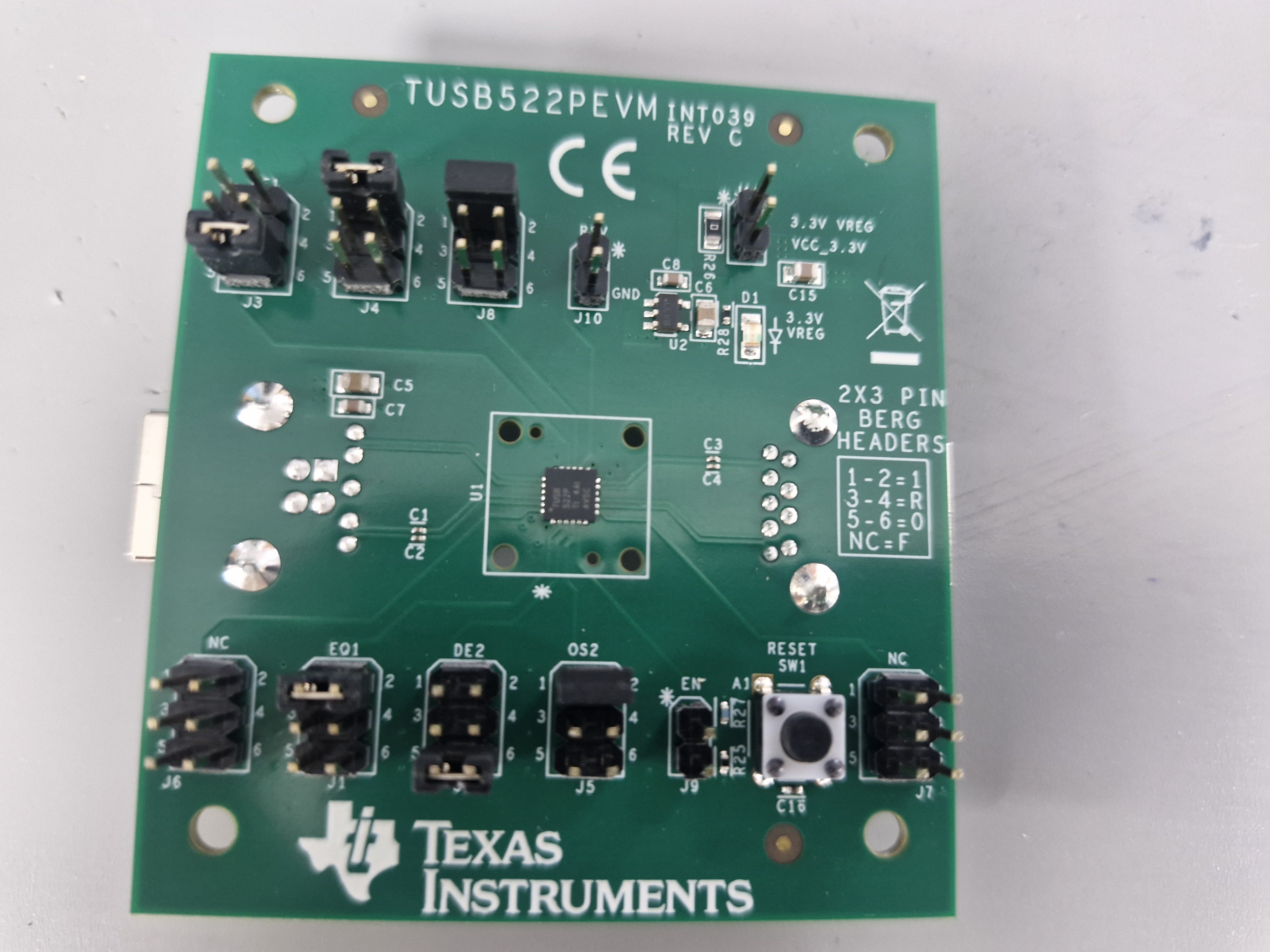

我已订购 TUSB522PEVM 并将其连接在 Lattice Versa FPGA 板和主机 PC 之间。 但是、当我检查 USB 树查看器时、该器件仅被枚举为高速 (USB2.0)、而不是超高速 (USB3.2)。
如果路径中没有 TUSB522PEVM、则在 USB 树查看器中将 FPGA 板检测为 SuperSpeed。 仅当连接 TUSB522PEVM 时才会出现此问题。
我随附了 TUSB522PEVM 配置屏幕截图。
您能否查看配置并告知为什么端口在 USB 树查看器中显示为高速端口??
此外、请提供任何建议设置或调试步骤以实现超高速运行。
    您好、
    尝试以下配置:
    上行连接也将在所需的 EQ 中发挥作用。 我使用 0.5m Type-A 转 Type-B 电缆确认了 SS 枚举。
