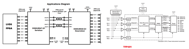

    您能帮助我们检查一下这个图是否正确吗?
    我要将 LVDS 转换为 HDMI。
    我看到 TFP401 有 3 通道输入 ,但 948 有许多通道输出。 我们如何映射它?
    非常感谢。
    尊敬的玉溪:
    可以将 DS90UB948 的 OLDI 输出转换为 HDMI。 您能告诉我您所处的时区吗? 我想安排一次会议、讨论电路实现和可用的选项。
