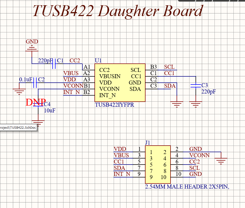

您好 TI 支持团队:
我们正在为 TUSB422 准备一个 TID/ SEE 辐射测试、我们想确认我们的最小测试设置仍能完整覆盖器件的功能。
由于波束线内部的物理限制、我们的 DUT 电路板仅限于一个小型 1.5 × 1.5 英寸适配器 PCB、其中仅包含 TUSB422 及其所需的支持电容器。 此适配器插入射束外的屏蔽测试‑夹具 PCB、其中包含 Arduino 微控制器和 SMU。
我们计划的信号连接包括:
•SDA、SCL 和 INT_N 从 DUT 路由到 Arduino
•CC1 和 CC2 直接从 USB‑C 插座路由到适配器板上的 TUSB422
•VDD 由下游 SMU 监测、以进行锁存‑检测
我们没有实现完整的参考设计(无高‑μ s 速度开关、无 DP/DM 布线、无 VBUS 供电)。 在辐射暴露期间、只有 CC/I2C 通路处于活动状态。
我们感谢您在以下方面提供指导:
  1. 辐射健康监测
    持续轮询 TUSB422 的 I2C 寄存器(状态,POWER_STATUS、CC_STATUS、器件 ID、中断、 等)与 SMU 监控的 VDD 电流是否足以在辐射暴露期间检测功能故障?
    或者、模拟/PHY 模块的某些部分是否要求激活完整的基准电路以验证是否正常运行?
  2. 通过 PD 进行 I2C/BMC 消息处理
    我们的理解是 TUSB422 的 USB‑PD PHY 可以处理所有 BMC 调制/解调、外部 MCU 可以通过 I2C 上的 RX/TX FIFO 完全交换 PD 消息。
    您能否确认在此测试配置中读取/写入 PD 消息不需要外部 PD 控制器?
  3. 电缆方向检测
    在这一最小设置中、通过 I2C 读取 CC1_STATE/CC2_STATE 和写入 PLUG_DIRECTION 足以进行方向测试‑开关功能是否正确?
我们的主要问题是、上述 CC+I2C 最小接线是否足以有意义地验证 TUSB422 在辐射条件下的功能运行状况、或者是否需要额外的电路才能确保完全覆盖。
感谢您的支持和指导。
    您好、
    或者模拟/PHY 模块的某些部分是否要求整个基准电路处于活动状态、以便验证是否正常运行?
    TUSB422 功能跨 CC 线路和 I2C 总线。 对这两个方面进行测试应该足以满足所述的测试范围。
    [引用 userid=“705485“ url=“~/support/interface-group/interface/f/interface-forum/1657878/tusb422-tusb422-radiation-test-setup-confirmation-of-minimal-i2c-cc-interface-coverage ]我们的理解是 TUSB422 的 USB‑PD PHY 可处理所有 BMC 调制/解调、并且外部 MCU 可以通过 I2C 的 RX/TX FIFO 完全交换 PD 消息。
    是的、正确。 TUSB422 不需要额外的 PD 控制器。 TUSB422 用作 PD PHY、用于对 PD BMC 信号进行解码和编码。 但是、该器件需要外部 MCU/MPU 来适当地对寄存器进行编程。 MCU/MPU 在此应用中看起来是 Arduino。 这是正常的。
    在这种最小设置中、读取 CC1_STATE/CC2_STATE 和通过 I2C 写入 PLUG_DIRECTION 足以进行方向测试‑开关功能吗?
    您可能还需要进行测试、以确保检测到正确的调试/附件模式以及正确的电流模式广播。
