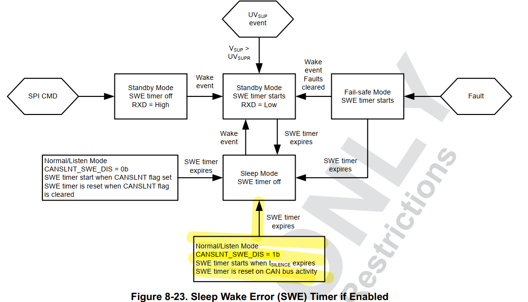

我们采用 TCAN1575-Q1 进行车辆 CAN FD 通信。 出于系统安全考虑、我们打算在 MCU 发生故障或 SPI 通信失败时使收发器通过 SWE 计时器自动进入睡眠模式。
2.基于数据表的当前配置
我们参考了 “通过睡眠唤醒错误实现第 8.4.6.1 节睡眠模式“ 并应用了以下寄存器设置:
  • 0x1C[7] SWE_EN = 1b (SWE 计时器启用)
  • 0x1C[2] CANSLNT_SWE_DIS = 0b (出厂默认值)
  • 失效防护模式已完全禁用: 0x17[0] FS_DIS = 1b (出厂默认值)
我们的设计目标是在内部方框图中以黄色突出显示的睡眠转换流程。

    1。CANSLNT_SWE_DIS 的默认值为 1、而不是 0。 您的图表突出显示它需要为 1、但寄存器配置显示为 0。 我 建议将位设置为 0 和 1 并重新进行测试、以查看该位在系统中的性能 (但 SWE 计时器仍然应该以这两种方式工作)。 无论哪一种、您显示的寄存器配置都有效。
    2.否、SWE 不依赖于启用的失效防护模式。 SWE 计时器在禁用失效防护模式的情况下仍能正常工作。
    我还将在我们的测试台上设置该器件、并努力重现您看到的内容。

    我尽可能地复制了您的设置、并且我仍然让收发器从正常模式进入睡眠模式、同时启用了 SWE 计时器。 因此、您的系统中存在其他一些阻止其按预期工作的因素。
    问题 3:这与我的设置类似。 在测试设置 1 中、SWE 计时器将不起作用、因为未设置 CANSLNT 中断标志。 INT_1 应为 0x04(表示设置了 CANSLNT 标志)。 当 CANSLNT_SWE_DIS=0 且 CANSLNT=1 时、TCAN1576 会按预期从正常模式进入睡眠模式。
    但是、在 CANSLNT_SWE_DIS=1b 的测试设置 2 中(这意味着它被禁用)、无论 CANSLNT 标志如何、TCAN1576 都会从正常模式进入睡眠模式。
    Q4:WAKE 引脚是一个良好的引线、但如果有 WAKE 引脚唤醒、则会设置 INT_1 中的 LWU(本地唤醒)标志。 但是、我会再次检查您的软件没有意外地自动清除此标志。
    我还在此期间执行 SPI 读取/写入、器件仍进入正常模式。 但是、如果您的 SPI 通信使收发器以任何方式改变模式、SWE 计时器将复位。
    请注意、您是否已经与我们的内部团队合作、特别是 Shoo Saga? 如果是的话,我已经和他一起工作了。 听起来最好通过电话来加速/仔细检查此问题。

    我可能发现了一个潜在的问题。 SHOO 向我发送了您的寄存器流程图、我看到您正在使用 INT_ENABLE_3 尝试禁用失效防护模式。 这不正确。 该寄存器仅是中断屏蔽、不会禁用失效防护模式。 在 FSM_CONFIG 中禁用失效防护模式。
    我会参考数据表中的第 8.4.1 节。 由于启用了失效防护模式、因此将器件发送至正常模式的 SPI 命令将关闭 SWE 计时器。
    我会尝试正确禁用失效防护模式、然后重新尝试测试。
