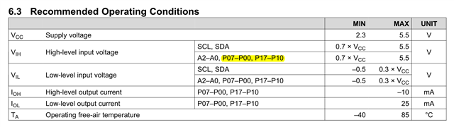

当 VCC=3.3V 时,您可以帮助检查 PCA9555 p 端口是否支持5V 输入电压?
它似乎基于 D/S 提供,但听起来 有点反直觉,因此需要您的确认。 请提前感谢。

    无论如何,P 端口没有从引脚到 VCC 的夹紧二极管,并且确实具有过压容限。

    克莱门斯是正确的。 P 端口没有从引脚到 VCC 的保护二极管。 相反,PCA9555在 VCC 和 P 端口之间有一个100kohm 电阻器。 更糟糕的情况是,向 VCC 供应的电流为(5V - 3.3V)/100k = 17uA,电流消耗极小。 P 端口的过压容差高达 ABS。数据表中列出了最大条件。 也就是说,当 VCC = 3.3V 时,5V 输入正常。
    附件数据表中的图8-2供您参考:
