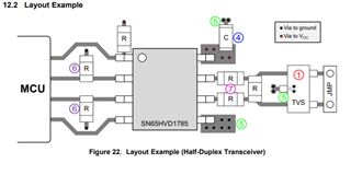

在我的设计中,48V 直流电源到 RS-485总线的故障可能发生在电缆内。 因此,我计划使用  具有+/-70Vdc 故障保护的 SN65HVD1786。
在第22页的数据表中,给出了布局示例(参见下文),其中还包含了一个 TV 二极管阵列。 我想知道,当使用常见的 RS-485保护二极管(如 Littelfuse SM712或 P4SMA13C)时,  它们是否会在48V 直流至总线短路时损坏? 电视机二极管需要如何设计才能承受这种故障?
串联电阻器:它们用于在 VCC 对数据总线短路期间限制进入 IC 的电流,对吗? 那么,大约10欧姆的值应该是好的吗?
巴西,
法比安
    您好,法比安,
    感谢您与我们分享您的问题。 对于可能存在48V 故障的系统,SN65HVD1786是一个很好的选择。
    对于电视二极管的选择,理想情况下,我们会有一个二极管在直流电压为48V 时保持关闭。 如果电视在这种长时间的故障期间开始运行,可能会烧坏。 相反,我们只希望电视在总线电压可能损坏收发器的情况下运行。 此类二极管的支架电压将大于48V,在直流故障情况下影响最小,最大夹紧电压将低于70V,以确保收发器免受更高瞬态电压的影响。
    对于系列电阻器,这些电阻确实用于在故障情况下限制收发器的电流。 10欧姆将足以在直流和瞬态故障期间保护设备。
    如果你还有其他问题,请告诉我。

    你好,罗伯特,
    感谢您的回复。
    将串联电阻器置于 TV 二极管的右侧(上游)并限制电流是否也起作用? 然后,电视机的反向 支架电压可能比48V 小得多。
    对于电阻器:电阻器应具有哪个额定功率?
    出于好奇:收发器如何实现 OV 保护? 是否有关闭 OV 的 FET?

    您好,法比安,
    上游电阻器也可以工作,但这种配置将意味着电视接收的所有电流也流经电阻器。 随着功率冲击的增大,这会快速燃烧标准电阻器,从而可能导致总线开路。 防脉冲电阻器可以更好地避免这种情况,但实际额定值将在很大程度上取决于所需的保护额定值。 在这种情况下,PTC 保险丝将具有更高的阻抗,这将是执行此阻塞任务的更有效组件。
    我不熟悉此特定设备如何实施内部保护,但通常使用较小的内部二极管来实现。 这会尝试夹紧任何会损坏针脚的过电压,但由于其尺寸,它只能承受相对较低的功率冲击。 主动保护(如被动 FET)将分担这一限制,因为电流吸收器仍需要与收发器配合使用,因此它们的散热能力非常小。 外置电视二极管具有更大的功耗能力,因此可以提供更强大的保护。
