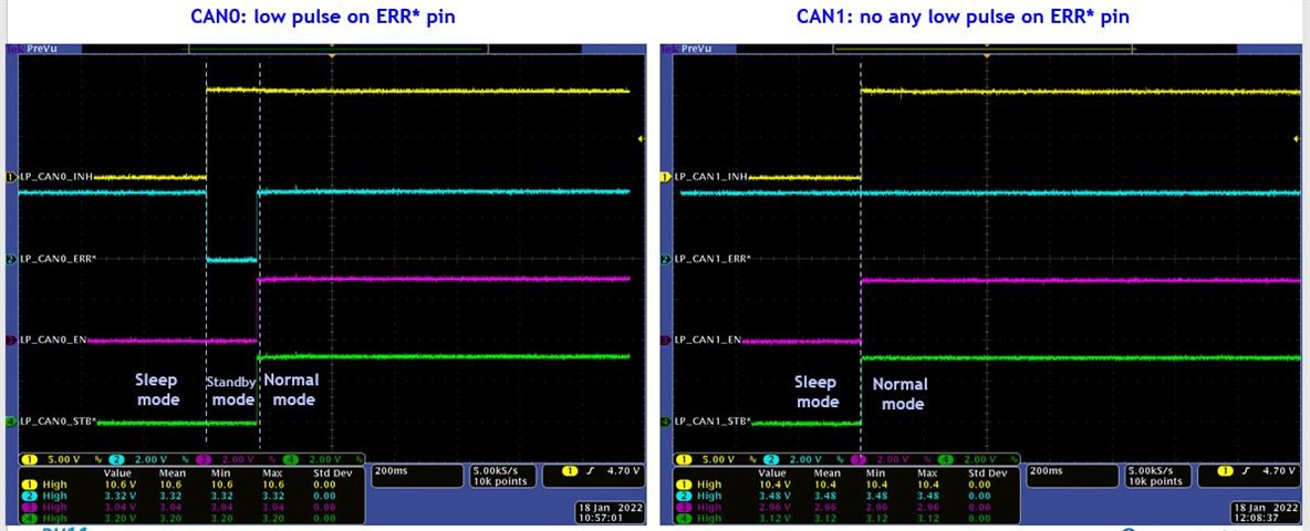

    埃里克,您好!
    感谢您的回复。
      根据您的回答,MCU 可以监控 nFault 输出,以识别唤醒源。但我们仍有其他问题需要 您的帮助来回答:
    1. 正常模式下 nFAULT 引脚的默认状态是什么? 它是否偏高?
    2. 当系统退出待机模式并进入正常模式时,nFAULT 状态是否会被清除?
    3. 当系统退出正常模式并进入休眠模式时,nFAULT 状态是否会被清除?
    4. 当系统唤醒并恢复到正常模式时,如何识别 nFAULT 引脚上的高读数是唤醒事件设置的默认值或 WAKEERQ 标志?
    谢谢,请帮助您澄清问题。

          以下是 广达的一些补充说明,供您参考,我们希望了解 nFault _PIN8详细信息行为,请参阅以下信息。
    1. 如果来自休眠模式的 TCAN1043通过使用电缆唤醒源进入正常模式。
    2.  A. VCCIO/VCC 从0伏到3V3/5V0。 B.  启用(针脚6)保持低位。
    3.  A. CAN_No.6唤醒 IC:ERR(nFault_PIN8)引脚将保持高电平,即使 VCCIO/VCC 的电压从0伏到3V3/5V0也是如此。并启用引脚保持低电平。                                B. 其他罐未唤醒 IC:ERR(nFault_PIN8)引脚将使 VCCIO/VCC 从0V 保持低至3V3/5V0,并启用引脚保持低
    你好,弗兰克,
    nFAULT 引脚可以指示设备存在不同的状态条件。 当所有这些状态都被清除时,针脚处于高位。 当设置了一个或多个这些状态条件时,nFAULT 引脚将声明为“低”。
    由于设置此针脚的来源很多,因此清除指示灯的方法有所不同。 这使系统可以通过查看状态的清除方式来识别指示的状态。 例如, 当设备因唤醒事件从睡眠模式唤醒后,nFAULT 和 RXD 针脚将被断言为低。 此时,控制器可以通过驱动 EN = NSTB = HIGH 将收发器切换为正常模式。 如果这种转换导致 nFAULT 引脚变高,则唤醒源来自 CAN 总线。 如果相反,在过渡到正常模式后 nFAULT 保持低电平,则唤醒事件发生在唤醒引脚上或从 POR 状态中。 所有这些指标和清晰方法都列在数据表的表9-1中。
    以上是否描述了观察到的测试中的事件? 还是这是一个假设问题? 从 CAN 总线发出唤醒信号后,nFAULT (和 RXD)应保持低电平,直到设备转换为正常模式(NSTB = EN = HIGH)。 如果这些测试观察到不同的行为,我们可以进一步了解这一点。 请捕获 nFAULT,EN,NSTB 和 INH 引脚的波形(触发器离开 INH 上升边缘)。 我想看看设备在某段时间内是否会进入正常模式。
    EN 和 NSTB 信号线上是否有偏压电阻器? 这两种情况都在收发器 IC 中有内部下拉功能,因此我想知道这种默认状态是否在外部更改。
    此致,
    埃里克·肖特
    埃里克,您好!
    谢谢你的回答。它确实回答了我们的问题。
    我的测量结果符合您的陈述。 通过 CAN 总线被远程 ECU 唤醒后,nFAULT 针脚变低。 RX 引脚具有相同的行为。
    因此,在被 CAN 收发器唤醒后,我们可以让 MCU 轮询所有 CAN 收发器的 nFAULT 引脚,以识别源在何处生成以发送远程唤醒事件,这是否正确?
    你好,弗兰克,
    感谢您提供确认和测试数据。 我很高兴这些信息对我有所帮助。
    是的。 在进入正常模式之前,对所有 TCAN1043的 nFAULT 标志进行轮询,将允许 MCU 确定哪个 CAN 总线是唤醒信号的源。
    此致,
