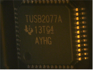

我的客户在 Xray 上检查 了 TUSB2077A。
导联框架因设备而异。
这是正常产品吗?
请告诉我它为什么与众不同。
*这张照片也是一样的。

    你好,肯戈,
    是的,这些都是可接受的导联帧。  您可以共享顶部标记吗?  它们可能来自不同的位置/批次,但它们都具有相同的硅和性能。

    下面是顶部标记。

    你好,肯戈,
    它们是否都有相同的标记?  这看起来可以接受。

    你好,JMMN,
    是的,我的客户说 所有标记都是一样的。

    你好,肯戈,
    是的,这些都是有效的设备。  不应存在性能差异。
