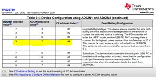

      ADCIN1和 ADCIN2的解码表在哪里?
我需要这份完整的文件,其中提到了这张表格。
谢谢,
拉胡尔
    Rahul,
    您发现数据表中实际上缺少电压解码表。
    您需要查看的其他2个方面是 表9-4。 I2C_SCL/SDA 的 I2C 默认从属地址。在数据表第44页上,查看4个可能的 I2C 地址和 表9-5。 使用 ADCIN1和 ADCIN2进行设备配置(第45和46页)以查看配置。
    如果您查看解码表的值介于0和7之间,则这些值与您在本消息中显示的表中的解码匹配。
    选择的2个最常见的选项是将 ADCIN1和 ADCIN2连接到选择了 I2C 地址0x21 (#2)和 SafeMode 的接地,或者将 ADCIN1和 ADCIN2连接到电阻器分配器(向 LDO1.5V 引脚生成1.5V 电压),以选择 AlwaysEnableSink 模式(选中)  I2C 地址0x21 (#2)
    如果由于地址与总线上的另一个 I2C 外围设备发生冲突而需要备用地址,则其它地址可用于其它设置。

    如果您需要的只是20V 合同,则可以使用  表9-5中的“协商高电压”选项。 使用 ADCIN1和 ADCIN2配置设备(续)
    以下是在这种模式下会发生的情况:
    协商高电压:设备始终在初始隐式合同期间启用接收器路径,而不管所连接的源所提供的电流大小如何。 PD 控制器将进入“APP”模式,启用 USB PD PHY,并协商最高可提供20 V 的电源合同。当从 EEPROM 加载补丁时,不能使用此协议。 对于可以从5 V 引导的系统,不建议使用此选项
    如果使用此模式,则无法配置 GPIO 或任何其他设置。

    Rahul,
    要选择要尝试获得的模式,ADCIN1和 ADCIN2需要配置为0.625V (除比为0.19,表设置#4)。  EVM 上无法实现此功能,因为它的设计目的不是显示此操作模式,因此您必须修改 EVM 才能支持此功能。
    在此模式下,您应该协商9V/2A 合同。  默认情况下,我们不支持12伏合同。

    卡盘您好,
              您的意思是9V/2A 需要配置  ADCIN1和 ADCIN2 I2C 地址索引#4。 我目前 正在使用 I2C 地址索引#2
    ADCIN1- RUP-10K 和 RDOWN-150R (Vref- LDO 1.5V),ADCIN1解码值-3.
    ADCIN2- RUP-10K 和 RDOWN-150R (Vref- LDO 3.3V), ADCIN2解码值-3.
    在  可转让电压 模式下,我需要什么来更改9V/2A 的 I2C 地址索引和 ADCINx 解码值...?

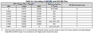

    Rahul,
    我将提供要产生的 R1和 R2方程式,在 ADCIN1和 ADCIN2上提供#3,以选择您的目标模式和 I2C 地址
    我建议您的分禾器阻力总计为100K。
    您可以使用从分压器方程式导出的以下2个方程式来计算电阻分压器
    R2 =(0.1899/3.3)* 100K
    R1 =100K -  (0.1899/3.3)* 100K
    这将限制 LDO_3V3的电流消耗,该电流消耗限制在大约10A。
    将这些比率应用于 ADCIN1和 ADCIN2,您将以目标模式结束。

    你好 Chuck,
              我尝试更换分流器电阻器,但没有任何变化。
    ADCIN1- RUP 90.9K 和 RDOWN - 5K (Vref- LDO 3.3V),ADCIN1解码值- 3.
    ADCIN2- RUP 90.9K 和 RDOWN - 5K (Vref- LDO 3.3V), ADCIN2解码值- 3.
     更换   ADCIN1和 ADCIN2除法器值后,我预计 PPHV 的电压为9V/2A,但只有 5V/3A。
