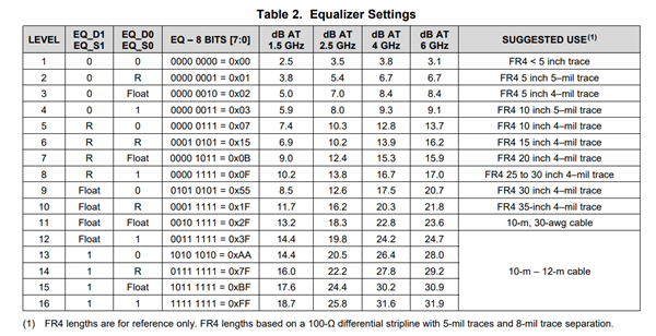

我的客户希望使用 DS125MB203作为交换芯片和光学模块中间的中继器。插入损耗@10.3125Gbps,场景如下所示。
对于开关芯片,RX EQ 为15dB
对于 DS125MB203,TX EQ 为30dB @6.5GHz,而 RX max DEM 为-12dB。
所以我的问题是我们是否有任何 TX 均衡器功能来覆盖3dB 损耗? 谢谢
巴西
Chi
    您好,Chi,
    请注意,可以在此设备上选择多个均衡器和去重设置。  我已连接以下均衡器设置以供参考。
    [引用 userid="453813" url="~ë/support/interface-group/interface/f/interface-forum/1081158/ds125mb203-TX-eq-capability"],所以我的问题是我们是否有任何 TX EQ 功能来弥补3dB 的损失?
    是的,可以使用下面的 EQ 设置来补偿各种插入损耗情况。
    尽管如此,我建议您使用您的频道和 DS125MB203 IBIS-AMI 模型运行一些模拟,以便更好地了解此设备是否能满足光学模块的眼罩要求。

    客户方面再提出一个问题。
    光模块到中继器的典型插入损耗为2.3 dB。但我们的驱动器 RX 的最小均衡增益限制为3dB
    因此,在典型情况下,由于 RX 均衡器增益3dB 而导致2.3dB 损失可能会有任何过度补偿问题?
    巴西
    Chi
    您好,Chi,
    [引用 userid="453813" url="~ë/support/interface-group/interface/f/interface-forum/1081158/ds125mb203-TX-eq-capability/4002684#400264"]我对 DEM 有误解,它可以通过低频率补偿,而不像 EM 来改变高频率。
    是的,这是正确的。
    从较高的角度来看,去强调与均衡有一些相似之处。  去重和均衡是解决同一问题的两种不同方法,即传输介质的插入损耗随着频率的增加而增加。  均衡器通过提高信号的高频内容来补偿这一情况。  通过衰减信号的低频内容来抵消这种情况。  这两种信号都具有类似的效果,即信号的高频内容相对于低频内容得到增强。
    [引用 userid="453813" url="~ë/support/interface-group/interface/f/interface-forum/1081158/ds125mb203-TX-eq-Capability/4002971#4002971"]这样,在典型情况下,由于 RX EQ 增益3dB 导致2.3dB 的损耗,可能存在任何过度补偿问题?
    由于信号到达切换芯片之前仍有14.7 dB 的损耗,因此我不希望这会导致任何问题。
