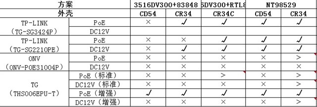

PN#:DP83848NRTAR
请帮助分析该问题: 当 CD54外壳中的3516DV300+83848时,50米 CAT7电线会出现故障。
下图基于50米 CAT7网络电缆的测试结果;
第二,可以看出83848的影响比 RTL8201和 CPU 内置 PHY 略差;
CD54和 CR34之间的区别在于,CD54在网络变压器和 PHY 之间有一条10厘米的 FFC 线路,而 CR34则直接连接到印刷电路板上。
4.“×”表示网络已断开连接。
示意图如附件所示
e2e.ti.com/.../3516DV300_2B00_83848.pdf

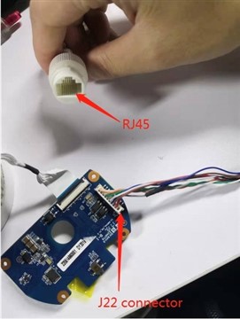

    您好,Verna,
    我需要对您的原理图进行一些澄清。
    • 网络变压器在哪里使用? 在原理图中,我们看到磁性变压器组件位于 PHY 板上,而不是在电缆线路之间使用。
    •  较短的电缆连接正常吗?
    •  如果没有 POE 检查是否有链接,您是否可以运行?

    嗨,Hillman,
        1 变压器  位于 PHY 和  J22J22之间 ,J22是  连接器,  如图 所示。
          2较短 的电缆 和 无屏蔽 电缆  正常。  100m Cat6 电缆 和 1M CAT7 电缆  正常但 50m CAT7   不正常。
          3使用  PoE 或 不使用运行 不  会影响  结果。

    您好 Hillman,
    1是,相同的变压器。
    2CAT7是屏蔽电缆。
    3是否接地是同一现象。

    您好,Verna,
    无屏蔽电缆[您前面提到的电缆]的通过结果是否与 CAT7类似? CAT7电缆护罩是否连接到接头 J22? 是否可以拆除 J22的接地连接,然后进行测试?
    此致,
    林山民
    嗨,Hillman,
    1否,非屏蔽 电缆  正常,使用5e 类和6类电缆没有问题。
    2未 连接  到 J22。
    3   是否接地      是同一现象。
