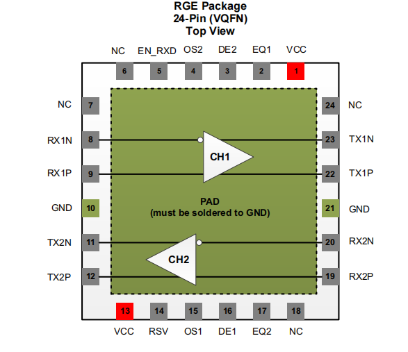

我们今天做了一个实验:
针脚8和9增加了200mV 差分信号(在1m ~ 20m 的频率范围内尝试)。 在针脚23和22上测量了信号,但未获得差分信号。
同样,对20,19针和11,12针执行相同的实验是没有用的。
测得的电源正常,EN_ RXD 偏高。
如上所述,请帮助确认原因?

    TUSB522P 具有用于 USB LFPS 信号的内部状态机,可防止驱动程序在收到相应模式之前完全处于活动状态。 您正尝试在此处测试什么?

    我们只想测试 IC 的差分通道是否正常工作。 由于我们的产品现在无法调试,我们无法确定布局是否有问题,或者 IC 本身是否不起作用。 测得的 IC 相关引脚电压正常。 我们的产品仅为 USB2 0,USB3 0的数据未连接。 现在我们不知道解决我们所遇到问题的好方法。

    此 IC 是否可能不适合我们的设计? 我们的示意图见附件。
    我们产品的输入和输出是 C 型接口。 tusb522p 的输入是 C 型的包容式座椅,输出是 C 型的插入式座椅 是否有更合适的 IC 建议?
    在我们的 PCB 设计中,C 型母体底座的 rx1和 rx2连接在一起;TX1和 TX2连接在一起。 同样,C 型的公端也是通过这种方式连接的。
