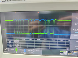

以下是良好和不良波形的一些测量值。
波形错误: CH2485-A;CH3485-B
良好波形: CH2485-A;CH3485-B

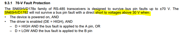

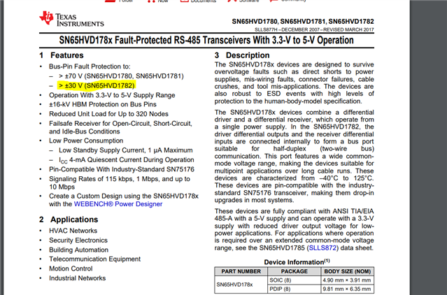

    我认为问题在于二极管-它不能保护此设备。
    其工作夹持电压为40V SN65HVD1782的额定电压仅为30V:
    还有一件事需要注意-在正常工作条件下,仍建议此设备仅具有总线共模电压(A至GND,B至GND) 在-12V和12V之间,我们不建议规划在正常条件下可能会违反的设计(它仍然有故障保护)-我们也有这些设备,如有必要,具有扩展的共模范围-此处的数据表:  https://www.ti.com/lit/ds/slls872i/slls872i.pdf?ts=1649175085613
