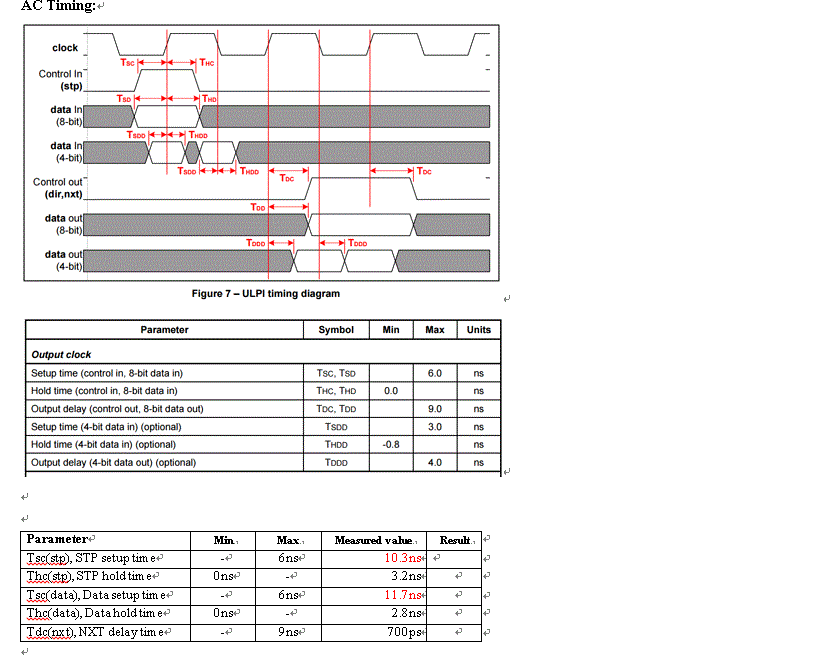

       客户测量TUSB1210的定时规格。 但与下表结果中的数据表规格相比,红色标记已超出规格。 是否有任何顾虑或影响? 谢谢你。

    数据表上的ULPI值是正确的。 几年前,设计工具估计值也与这些值相匹配。
    此致,
