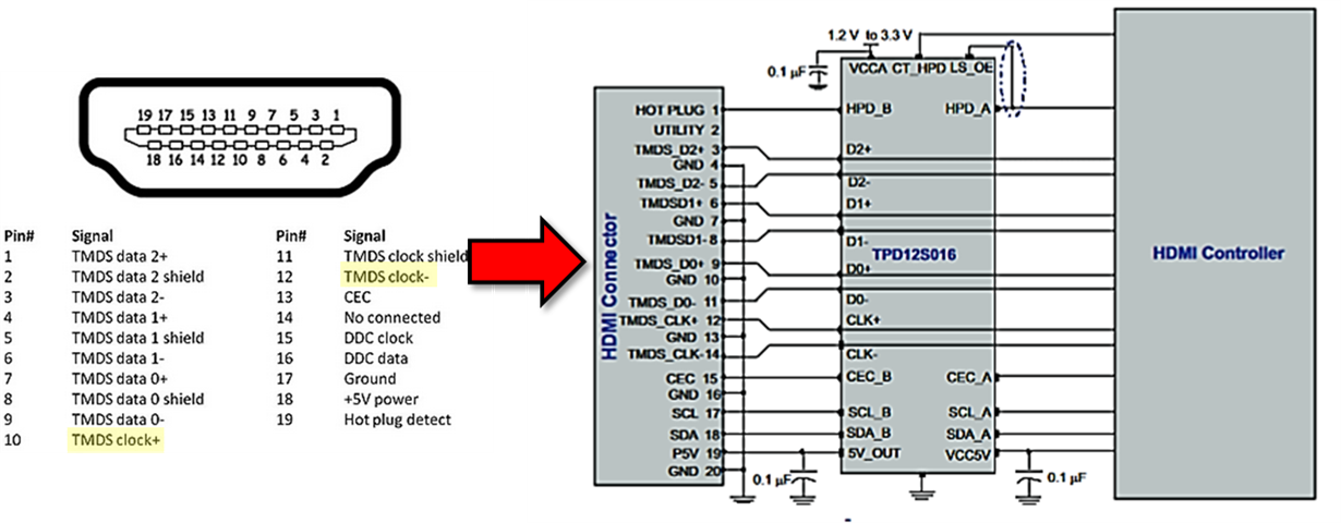

只需确认第4页上的"销功能"表是错误的。 这是第二行上的CLK-,CLK+。 正确吗? 它不会发生任何变化,因为在HDMI协议中,数据在时钟上下运行,因此时钟极性并不重要。 尽管如此,与上面的图形以及数据表后面的布局相比,该表似乎是错误的。

    对于TPD12S016,CLK+和CLK-对应于HDMI连接器上的引脚10和12,如下所示。
    存在CLK+和CLK-的原因是TMDS差分信令。 这有助于降低系统中的EMI,并通过基于两个信号之间的差值来提高数据包的准确性。 我希望这能有所帮助!
