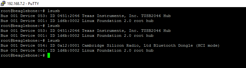

我正在使用TUSB2046B将BeagleBone Black上的USB 2.0 端口多路复用至四个下行USB设备。
在shell中发布lsusb时,我可以列出TI器件(TUSB2046),但没有列出任何下行器件。
我使用现成的USB mux检查了BBB,并能够获得列出的所有下游设备。
请参阅随附的示意图。 我们非常感谢对这一问题的任何帮助。

    您好Robyn:
    USB主机是否 能够将TUSB2046枚举为全速 集线器?
    挂起终端的状态是什么?
    您能否提供示波器捕获,显示设备开机时的重置和Vcc信号? 我需要检查它是否符合重置时间要求。
    出现问题时,您能否对设备执行手动重置?
    您是在枚举集线器之前还是之后连接下游设备(鼠标/键盘)?
    我们可以看到外部集线器的lsusb输出吗?
    Joel,您好!
    我不确定主机(BeagleBone Black)是否能够将TUSB2046枚举为全速集线器。
    坦白地说,我不知道如何将TUSB2046枚举为全速器件。
    上游USB端口的Data+线路连接到3.3V导轨,该导轨也为TUSB2046供电。
    是否有特定顺序将上拉逻辑应用到此线路? 我的意思是,我是否必须等待一段时间才能将电话拨上。
    遗憾的是,暂停线路没有连接,因此无法进行监视。
    最初未列出集线器,我通过拉低复位线执行了手动复位。
    从那时起,集线器就被列出了,我认为这是由于正确的重置顺序。
    随附"lsusb"答复。
    • 第一个命令是BBB的USB端口连接到TUSB2046上行端口,而不是连接到下行端口。
    • 第二个命令是BBB的USB端口连接到TUSB2046上行端口,蓝牙模块连接到其中一个下行端口。 您可以看到该模块未列出。
    • 最后一个命令是直接插入BBB USB端口的蓝牙模块。 这次列出了模块。
    明天我回到办公室后,我将发布范围捕获。
    此外,下游设备(蓝牙模块)在枚举集线器之前已连接,甚至已通电。
    再次感谢您的帮助,
    Robyn
