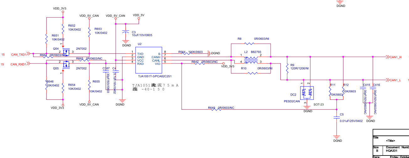

尊敬的:
我们测试了SN65HVD251DR,发现高电平的时间是4.6 Us,低电平的时间是3.4 Us。 我们希望当频率为250 KHz,比特时间为4 us,高电平时间等于低电平时间时,比特时间的误差范围为0.2 % (传输数据时测试的10个电平的平均值)。 下一个波形是否正常? 您能否提供TI测试的SN65HVD251DR的波形? 如何调整参数以使高电平时间等于低电平时间?
波形和原理图如下所示。 我正在等待您的回复,谢谢!
    你好,Shaw,
    您可以在数据表(www.ti.com/.../sn65hvd251.pdf)的图33中查看以100 kbps工作的设备的CAN波形 以供参考。 在这种情况下,您看到的位失真是由于显性-隐性边缘比隐性-显性边缘占用的时间更长。 由于此边缘不是由CAN收发器主动驱动,其转换时间取决于CANH和CANL上的电阻性和电容性负载。 测量这些波形时,您是否连接了两个端接节点,以便CANH和CANL之间的总等效电阻为60欧姆(并联两个120欧姆电阻器)? CANH/CAL线路上的电容是多少? 我在原理图上看到30 pF -这是否准确? (如果是,同时连接了多少个类似的节点?)
