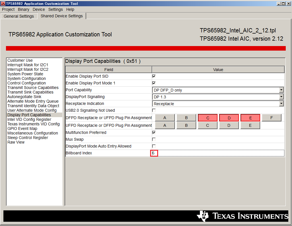

大家好,
 应用程序自定义工具中显示端口功能(0x51)的"广告牌索引"是什么?
我们无法更改工具中的位,但我的客户希望确认。
此致,
Yaita /日本距离

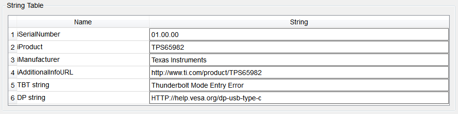

    Yaita-san,您好!
    布告栏索引与DP布告栏所在的字符串表中的位置相关。
    如果查看应用程序自定义工具中的常规设置选项卡,则可以看到整个字符串表:
    请注意,DP字符串位于索引6中。
    Eric
