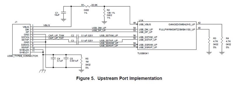

0.1uF电容器连接到发射器端口和差分对线路的USB连接器之间的串行端口。
不一定使用电容器的功能,或者必须确认您没有使用电容器。
工程师移除适当的电容器,但似乎没有任何问题。
数据表中没有关于PCB指南行的其他说明,只有一件事需要靠近USB连接器。
请解释为什么接收器线路中没有电容器。
上图是关于应用电路上的C2和C3。
上游和下游发射器端口使用相同的电容器。
    您好,
    根据USB规范,所有设备的TX对上必须有交流耦合电容器。
    链路另一端的设备在其TX线路上有自己的电容器,这就是为什么不在RX上设置电容。
