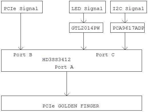

大家好,
客户正在寻找用于切换PCIe和GPIO (3.3V)信号的信号开关,您能否告知HD3SS3412/3415是否3415是否支持此类应用,或者您是否有任何建议设备支持此类应用? 谢谢。
此致,
亚瑟
    您好,
    3412和3415都支持PCIe切换,但它们不支持3.3V信号切换,我能想到的唯一单芯片解决方案是HD3SS6126,它可以切换3.0 和2.0 的两个GPIO信号,这样您就可以同时切换GPIO。
    大家好,
    客户反馈HD3SS6126与其应用设计不匹配。
    另一方面,客户想要检查产品团队,看看 他们是否添加了一些电压电平转换,如所附的方框图,您认为是否可行? 请提供建议。 谢谢。
    此致,
    亚瑟
    您好,
    我不熟悉这些级别转换器,但如果它们符合3412数据表中指定的建议级别,则应该可以使用。
    他们应该使用一个MUX作为I2C,而使用其他mux作为"LED"信号。
