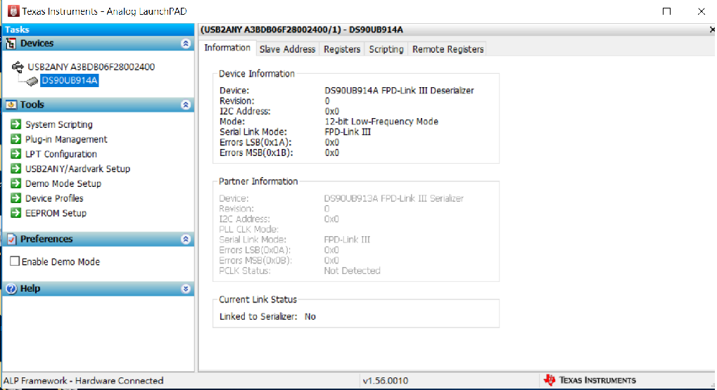

我有 一个DS90UB914A-CXEVM板并安装了“模拟Launchpad”。
现在我可以连接USB2ANY加密狗。
但我不确定是否可以 通过ALP访问DS90UB914A的寄存器。
您能否帮助我确认该科尼是否正确?
以及如何通过ALP访问寄存器。
顺便说一句,您能否向我提供有关ALP的更多详细说明?

    有关 详细的EVM使用指南,请访问链接www.ti.com/.../snlu135b.pdf。您可以查看1.1 一节的概述,以及3.1 一节的I2C操作和ALP GUI操作。

    您好,SHI:
    感谢您的回复。
    我可以通过ALP访问寄存器值。
    我想知道是否可以在PC屏幕上显示914A的视频内容?
    ALP是否具有此功能?
    附注 我将YUV 10位摄像头连接到J2接头。
    您好,
    UB914是一种解串器,只能与FPD-Link III链接,并输出并行信号。如果您要通过UB914A EVM板显示视频内容,则需要使用YUV I/F将UB914A的并行视频数据输出连接到显示视频控制芯片,这是一个难题 ALP提供UB914A的寄存器访问功能。
