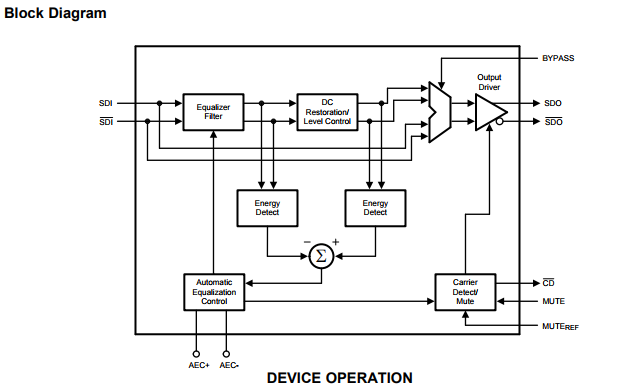

我正在设计一个视频模块,其任务是多路复用4个SD-SDI信号,并返回一个数字,指示每个信号的存在。 LMH0.0836万数据表中描述的应用建议完全符合我的需求,我计划使用LMH0074的载波检测CD针进行信号检测。
LMH00的CD输出是否仍在旁路模式下更新? 数据表简要提到"CD在旁路模式下不起作用",但方框图和载波检测说明未提及这一点。
此外,LMH0074是否对信号应用了一些数值运算(例如使用CRC进行校正),或者其功能是纯模拟的?

    LMH0074需要从能量检测块输入到AEC (自动均衡控制)的信息,以评估输入端是否存在有效信号。
    由于旁路引脚导致输入信号绕过EQ滤波器和DC恢复/电平控制,因此AEC输入的能量检测部分处于非活动状态, 因此,CD引脚可能不会输出与SDI/SDI#是否真正存在有效输入信号相对应的信号。
    关于第二个问题,信号没有应用数字操作。线缆均衡器功能纯粹是模拟的。
    Michael
    感谢您的调查,这解决了我不确定的问题。
    最终解决了LMH0384问题以解决CD问题。
