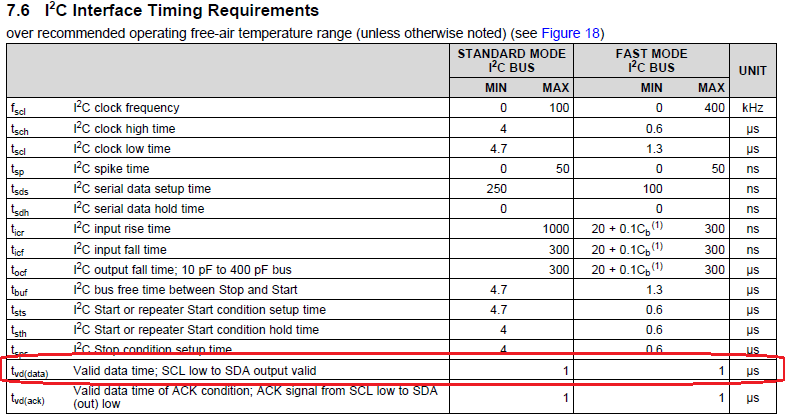

TCA6416A的I2C接口计时要求提到了这一点
有效数据时间(TVD (DATA))为1us (最大),如下所示。 这是打字错误吗?
根据我们的理解,所有其它TI器件的有效数据时间为0.9us(Max)
这是我在1us中看到的唯一设备。
我们将其与AM335x处理器配合使用,要求保持时间为0.9us (最大值)。
实际上所有其他处理器都有此要求。
请告诉我们这是否是TCA6416A数据表中的打字错误?

    Kummi,
    查看我们的内部测试结果,TCA6416A可以轻松支持快速模式的0.9 - us最大保持时间。 我不确定这是最初的打字错误还是过于保守,但无论如何,我都要求更新数据表以反映更严格的限制。

    您好,Max,
    非常感谢您的确认。
    如果保持时间为数据表中所写的1us
    然后,TCA6416A不能与大多数TI产品一起使用。
    因为几乎所有TI器件的最大保持时间都是0.9us。
    我们何时可以期待数据表更新?

    Kummi,
    通常需要几周时间才能批准,实施和发布更改。
