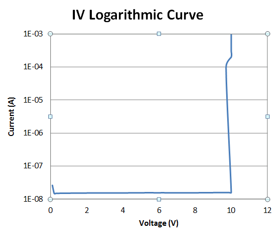

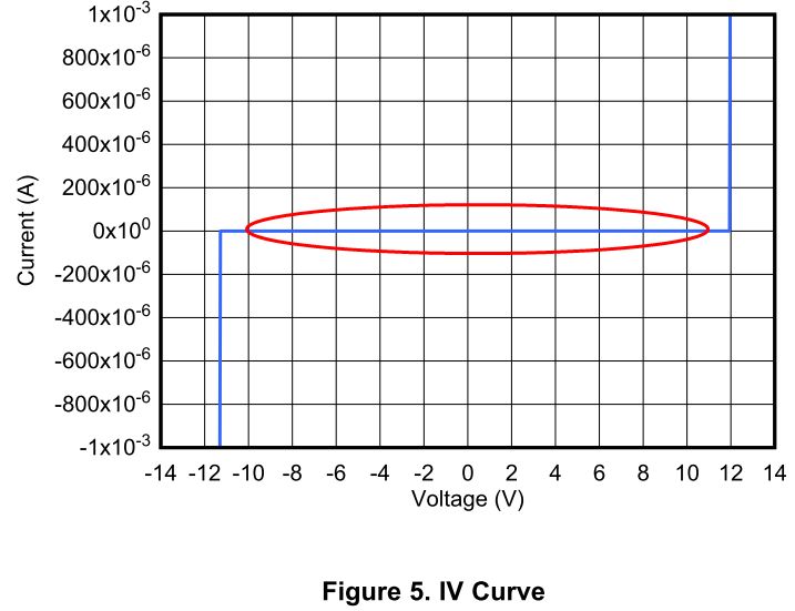

我知道 TPD1E10B06和TPD1E10B09的数据表中都有IV曲线,但现在我的客户要求我们提供 具有缩放小电流的IV曲线,即以红色圈出的缩放电流。 他们需要知道这一点,因为他们想估计这种泄漏电流对信号的影响。 实际上,竞争对手在 数据表中提供了具有对数电流范围的IV曲线。

    下面是您要查找的内容的图表。 这些是典型值,不受数据表的保证,
    TPD1E10B09 @ 25C
    TPD1E10B06 @ 25C
    此致,
    Cameron
