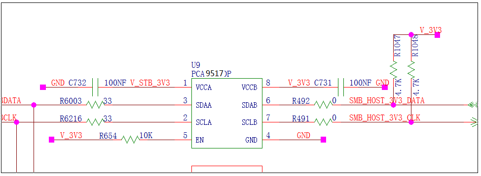

我的客户将TCA9517用于I2C应用,VCCA和VCCB都是3.3V电源。 当VCCA首先通电,而VCCB上没有电源时,他们发现VCCB上有0.8V电压,如果他们移除了TCA9517,此电压将会断开, 因此这意味着0.8V电压来自VCCA。 我们的零件是否具有此功能? 我们能解决这个问题吗?谢谢。

    我想看看这个零件是如何连接的,换言之,是一个详细的原理图。 Vccb是否独立于SDAB/SCLB驱动供应? 您可以从SDA/SCL线中反向偏置零件。

    你可以检查下面的schmatic,我认为这个问题不应该与其他的问题有关, 你能帮你在实验室里再次检查这个问题吗?  谢谢

    我已经在实验室中验证了设备上有少量泄漏,可以将电压提高到800mV。 我看到了4-8uA的泄漏。 这是低的。 客户担心什么???  如果他们拉低EN,则会 完全消失。
