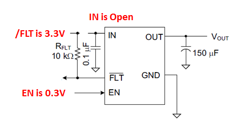

我们的客户想知道在没有输入电压的情况下向EN引脚和故障提供外部电压时的行为。
EN引脚为0.3V
-故障针脚为3.3V
我知道此设备由于外部电压而出现故障,因为它低于“绝对最大额定值”。
我的理解是否不正确?
如果没有,请告知我们您有任何疑虑吗?
此致,
Kanemaru
    你好,Kanemaru,
    如果EN引脚为0.3V,故障引脚为3.3V,则输入电压开路,设备无输出。
    由于EN和故障引脚电流在最大额定值范围内,因此设备不会损坏。

    你好,Michael-San,
    感谢您提供信息。
    我理解。 非常感谢。
