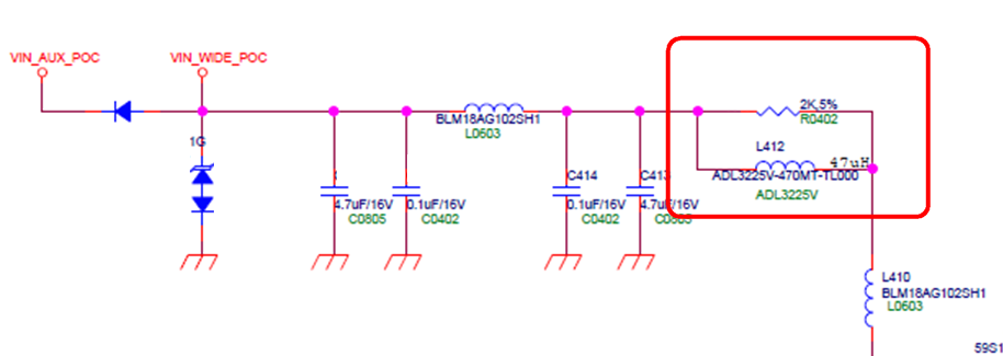

部件号:DS90UB913A-Q1 您好,专家,
以下过滤器是否支持POC? 或仅建议图6。 谢谢!
您好,专家,
樱桃,
这两种解决方案听起来都很好。 请记住,此POC滤波器电路应该具有高阻抗(2M~1GHz),因此选择电感器非常重要,您可以在 http://www.ti.com/lit/ug/snlu135b/snlu135b.pdf第21页继续我们的EVM设计, 谢谢。
此致,
Steven
