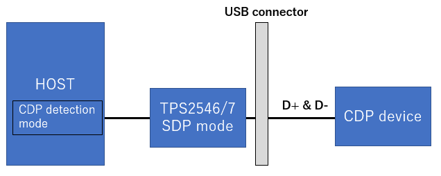

大家好,
我们的客户假设情况如下。
那么,如果TPS2546是SDP模式,“主机”和“CDP设备”能否正常通信?
因此,我们担心TPS2546的SDP模式是否不会对此通信产生不利影响。

    你好,Kanemaru,
    主机和CDP设备应能够在SDP模式下与TPS2546正确通信。 连接CDP设备后,TPS2546将作为SDP通过1.2 协议。 完成此操作后,D+/D-数据线将切换到主机2.0 进行通信。

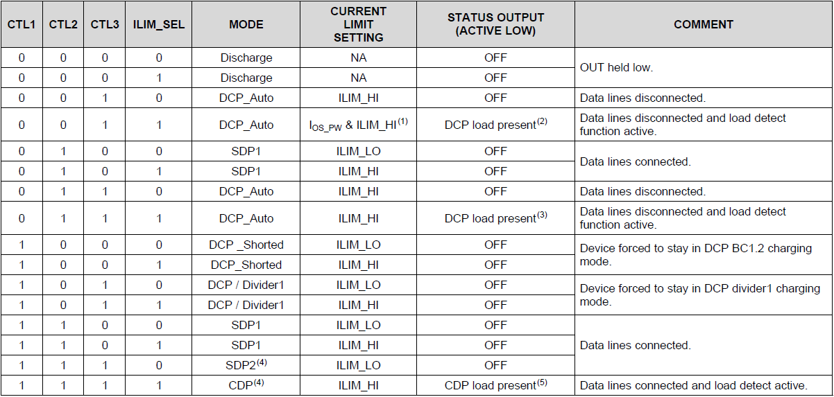

    你好,Kanemaru,
    只有几个问题。  当您在图中说CDP设备时,您是指手机等便携式设备吗?  另外,TPS2546配置用于什么模式(基于CTL1,CTL2,CTL3和Ilim_SEL)。
    你好,Donovan-san,
    我回答您的问题。
    [Q1]
    [答案]
    是的,这是便携式设备
    [Q2]
    [答案]
    他们尚未决定具体的背景。
    但是,如果TPS2546是SDP1或2,他们想知道主机端是否可以使用主机的CDP检测功能向CDP设备提供CDP(1.5A)。

    你好,Kanemaru,
    只要TPS2546的电流限制(Ilim_HI)设置在1.5 A以上,该器件就不应与主机将电流输出设置为1.5 A无关

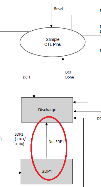

    我还有一个问题。
    根据数据表的充电状态,如果TPS2546/7为SDP1或2 (Ilim_HI),而便携式设备不是SDP (因此此器件为CDP),TPS2546/7将执行“放电”。
    然后,他们想知道主机端是否可以使用主机的CDP检测功能向CDP设备提供CDP(1.5A)。
    非常感谢您的验证。
    此致,
    Kanemaru
    你好,Kanemaru,
    此状态图显示TPS2546如何根据CTL引脚进行更改。 如果连接了设备,则不会影响此图,仅CTL引脚会影响此图。 因此,如果显示不是SDP1,则表示CTL引脚已更改,将TPS2546切换为不同的模式(SDP2,CDP或DCP)。 根据1.2 的要求,任何连接的设备都被视为便携式设备,不被视为SDP,CDP或DCP。 便携式设备通过一个过程来确定它是连接到SDP,CDP还是DCP。 我相信在您的客户的应用中,他们将连接到TPS2546,并看到TPS2546处于SDP模式。 完成此操作后,TPS2546将2.0 数据线切换至主机,主机将重新协商连接至所连接便携式设备的电源。 主机中的CDP检测模式是什么意思?

    你好,Kanemaru,
    没问题,我只是确保我了解设置。 主机是否正在尝试从设备充电或提供设备电源? 我想到的CDP设备是指便携式设备,它不能供电,也不能是CDP。 我只想区分这两种情况。
    此致,
    多诺万
    你好,Donovan-san,
    感谢您的支持。
    CDP设备是便携式设备(不向主机端供电)。
    因此,主机要为便携式设备(此设备可以接收5V/1.5A)提供电源(5V/1.5A (CDP模式))。
    即使主机端具有SPD模式检测(TPS254/7)和CDP模式检测(主机中),主机端能否为便携式设备提供5V/1.5A?
    此致,
    Kanemaru
    你好,Kanemaru,
    TPS2547将通告其所处的模式。 便携式设备基于1.2 的各项标准,将确定其连接的设备以及其可吸入的电流(因此,如您所述,CDP检测在设备上可用)。 如果TPS2547处于SDP模式,则TPS2547将在端口上通告5V和500mA的最大值,并将电流限制为500mA,因为便携式设备只能看到SDP端口而不是CDP端口,即使主机具有CDP检测。 我建议将TPS2547置于CDP模式,这样它会将端口通告为充电下行端口,并提供5 V 1.5 A以及从主机到便携式设备的2.0 数据通信。 根据我对客户设置的理解,无需将TPS2547广告作为SDP进行宣传。

    你好,Kanemaru,
    请忽略前面的答案。 抱歉,我对设置感到困惑,并被混淆了。 SDP模式中的TPS2547将只通过D+和D-线进入主机,主机将能够执行CDP检测并设置1.5 A的最大充电电流。只需确保电流限制高于1.5 A和TPS2547 应该可以在SDP模式下使用CDP检测来执行CDP握手。 请原谅我的困惑。
    此致,
    多诺万
