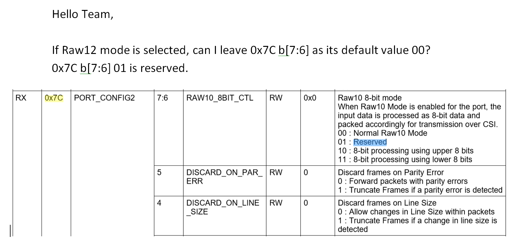

[参考译文] DS90UB964-Q1:0x7C设置(如果选择原始12模式)?

谢谢你。
此致,
    您好,
    我们将查看您的问题并回复给您。
    是,Ting。如果启用了12位,则不使用0x7C寄存器。
