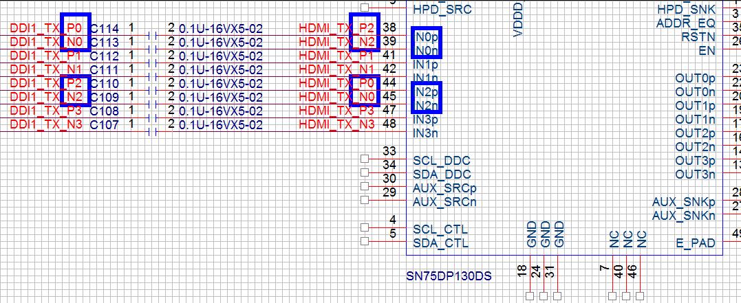

客户使用SN75DP130进行DP++模式应用,但SOC (Kaby lake)切换至TMDS模式
主链路占用空间如下所示,
 当我们连接到SN75DP130主链路时 ,lane0和lane2将交换如下内容,是否允许?
谢谢,Ian。
    路由是规范定义的内容,我们的转接器符合DP++规范。
