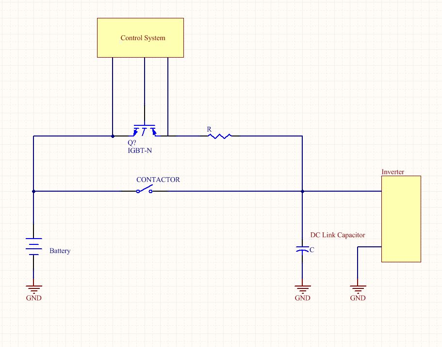

我正在为 太阳能逆变器开发低成本预充电器解决方案。 此预充电器的开关 是IGBT。 我想知道是否可以使用UCC531x或任何其他隔离栅极驱动器来打开和关闭IGBT。
卡洛斯
    卡 洛斯,您好!
    UCC53x0系列用于驱动IGBT和MOSFET。 该系列因不同的电流额定值和功能而不同,例如分离输出,Miller钳和引用GND2引脚的UVLO。
    请看 一下数据表 ,并告诉我这些解决方案是否适合您的设计。

    您好Mateo:
    为什么我想要这些不同的差异(分离输出,Miller钳表和UVLO)? 它们之间有什么区别? 它们是否打开不同的晶体管? 最重要的问题是,打开IGBT并将其用作负载开关的最佳选项是什么。
    卡洛斯
    卡洛斯,您好!
    输出选件UCC5320S和UCC5390S具有用于上拉和下拉电路的单独引脚。 它们用于通过单独的电阻器调整栅极驱动器的上升和下降时间,而不是将电阻器与另一个电阻器和肖特基二极管并联。
    Miller钳夹选件UCC5310M和UCC5350M具有一个钳夹销,可防止因大dV/dt而意外打开。
    UVLO引脚选件UCC5320E和UCC5390E具有一个GND2引脚,用于参考IGBT源的输出端电源。
    您能否提供系统示意图? 要确定哪种口味最好,需要考虑几个因素。
    此致,
    Mateo
    Mateo,
    随附了我的电路应用程序。 这是一 个预充电器电路,可为直流链路电容器充电,以避免电容器放电导致浪涌电流。 我想使用IGBT或MOSFET作为负载开关,让其传递初始浪涌电流。 "控制系统"电路是一个开关,由一个隔离的负载开关和一个微控制器或接口组成。

    卡洛斯,您好!
    是的,UCC5310可以像您在应用程序中所示的那样使用。
    您选择IGBT的原因是什么? 您使用的电池的额定电压是多少?

    您好,Mateo:
    它可以是IGBT或MOSFET,具体取决于电压。 我们的目标是使用400V电池,IGBT具有额定值,并且在较高的电压范围内比MOSFET便宜。 我有一个问题,如何对电源进行规格?  我需要为UCC芯片提供多少功率(电流方向)? 既然这是在 某些芯片中提供2,3,4甚至10安培电流,我想这些电流的电流是由电流控制,而不是 由电流控制,对吗?
    卡洛斯
    卡洛斯,您好!
    感谢您对IGBT的使用进行解释,我同意这是一款非常适合的IGBT产品。
    是的,输出电容器承担着提供电流的负担。
