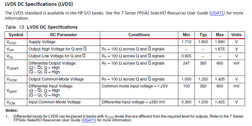

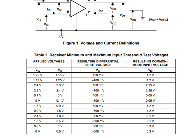

我无法理解SN65LVDS117DGGR数据表中的图1和表2 (参见图1),并且无法将其与Kintex 7 FPGA的输出特性进行比较(参见图2)。
您能否确认此连接是否可行,FPGA的输出特性和SN65LVDS117DGGR的输入特性是否匹配?
2.我们目前没有为SN65LVDS117DGGR的LVDS输入提供任何端接。在数据表中,除LVDS外,所有类型的IO标准的端接详细信息均已提及。 请告知1A和1B上的LVDS输入是否需要任何100欧姆并行端接或任何其他类型的端接。

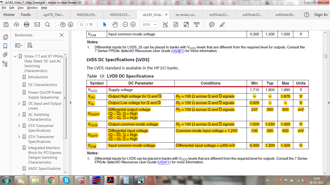

    在FPGA数据表中,1.8V LVDS部分提到了VOH和VOL。 同样 ,SN65LVDT386DGG的数据表也提到VIH和VIL。
    我们已确认这2个器件(VID与VOD和VICM与VOCM)之间的LVDS特性匹配。 但是VIH与VOH,VIL与VOL之间并不完全匹配。 对于LVDS信号,我们是否需要将其视为问题,或者我们是否可以继续确认VID和VICM?
    FPGA LVDS输出特性:

    你好,Nanjunda,
    所有LVDS接收器(如果完全符合LVDS标准)都应支持其输入端子上0V至2.4V之间的任何输入电压电平。 在您的应用场景中,当FPGA使用最大输出共模电压(VOCM = 1.425V,最大输出 差动振幅),VODIF = 600mV进行传输时,将产生最大输入电压电平。 在这种情况下,最大输入电压为1.425 + 0.6 =2.025V,低于2.4V,且在SN65LVDT386支持的范围内。 当FPGA以最小输出共模电压(VOCM = 1.000V,最大输出 差动振幅,VODIF = 600mV)传输时,将产生最小输入电压电平。 在这种情况下,最小输入电压将为1.000 - 0.6 = 0.4V,高于0V,并且在SN65LVDT386支持的范围内。
    在您的用例中,输出电压电平和输入电压电平之间不存在不兼容性。
