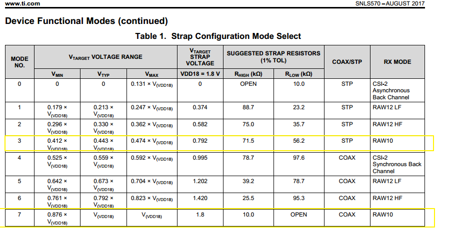

您好,
我们的客户正在研究DS90UB953/4的数据表,并有一些问题:
数据表中似乎支持Rx(954)端的RAW10。那么,Rx(953)是否支持DVP和MIPI,但TX仅支持MIPI?
如果客户希望TX同时支持 MIPI和RAW10,应考虑哪一个部件?
谢谢。
    Oliver
    我想你会被某种东西迷惑。
    关于UB954的RX模式,它与串行器的视频输入进行映射。使用UB913a/933时,您只能在RAW10或RAW12 H/L模式下设置UB954。 但UB54的视频输出始终为MIPI I/F
    对于UB953,它具有相同的定义,当与UB934链接时,视频输入为RAW10或RAW12 H/L。但是UB953的视频输入始终为MIPI I/F
    对于UB953/935和UB954/936之间的链路,必须将模式配置为仅CSI。
    此致,
    Steven
    您好,Steven,
    非常感谢您的解释。
    客户还想知道UB913A/914A是否支持1080p@30fps原始10位数据。
    谢谢。
    Oliver
    您可以计算PCLK,如果PCLK小于100米,UB933/934可以支持它。请注意,现在我们在新项目中推广UB934以取代UB914a。
    对于您的情况,如果1像素仅需要RAW10,我们的UB933/934可支持1080p@30fps和RAW10bit@像素。
    此致,
    Steven
