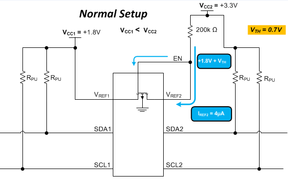

客户问题:"PCA9306数据表指示第1面的电压应低于第2面,但主电源应位于第1面。 我的主电源在3.3V时电压较高,从属电源为1.8V。 如何连接?"
这是一个双向部件,所以我看不出主控制器不能位于第2面的任何原因,假设两侧都不是推拉式拓扑,对吗? 是否对使能引脚必须连接到I2C主侧还是从侧有特定要求? 根据我在数据表中看到的内容,EN输入必须只连接到Vref2 (较高的电压),以确保双向电压转换。 如果有人能验证我的评论,那将是很好的。
    嗨,Cassidy,
    您是否知道数据表中指定此项的位置? 数据表可能会在某处看起来具有误导性。
    您可以在第2面连接主控制器,在第1面连接从控制器。 主中继器可以位于任意一侧。 EN引脚有助于为设备中的其他几个门提供参考电压。 由于栅极电压较高,因此我们可以获得更快的下拉时间,因为Vgs更大。
    你可以在上图中看到我的意思。 使能引脚上的门是VreF1和Vth的电压。 相反,您不必将EN与Vref2绑定,但可以将其绑定到单独的(更高的)电压,以便更好地切换。
    总之,Master可以在任意一侧,EN不必与Vref2绑定,但当Vref2较大时,它会有所帮助。
    -Bobby

    您好,Bobby:
    如上所示连接EN和VREF2时,sda2和SCL2上的上拉电流是否可以连接到+1.8V开关电压?
    因此两侧的数据路径都是1.8V电平。
    标记
    您好,Mark,
    是的,两侧可以连接到相同的电压电平,但是您将不再看到EN引脚参考Vref1+Vth,而只看到Vref2。 设备仍将按预期工作,但坠落时间将受到影响。 我怀疑下降时间仍然适用于高达400kHz的I2C应用。
    但我想指出的是,此设备不是缓冲器,因此侧面1上的任何电容也会在侧面2上看到,反之亦然。 您考虑在两个参考电压相等的情况下使用此部件的应用是什么? 这似乎是一个有趣的问题,我很好奇,想知道是否有一个有趣的应用程序与此相关。
