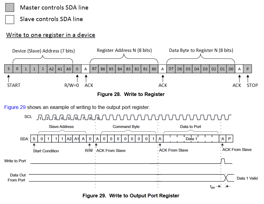

尊敬的各位:
 此设备是否 具有自动发送信号的功能,以通知 来自I2C 的I/O寄存器命令是否正确接收?
或者,要检查用于设置I/O端口的I2C命令是否正确提供,我们是否应该在发送命令后读取寄存器条件?
此致,
    您好Takao,
    " 此设备是否 具有自动发送信号的功能,以通知 正确 接收来自I2C的I/O寄存器命令?"
    发送地址后,在第九个时钟周期,设备应在SDA上下拉,告知您它已确认地址正确。 在设备上发送寄存器地址后,您应再次看到确认(设备寄存器地址后的第九个时钟周期)。 在写入寄存器后,在发送的字节之后,还应该有一个确认。 这将通知您数据已正确写入寄存器。
    您可以在以下数据表的图29的第21页上看到此示例:
    "要检查用于设置I/O端口的I2C命令是否正确提供,我们是否应该在发送命令后读取寄存器条件?"
    如果您从从属设备收到Ack,则它确实应该被正确写入。 如果出于某种原因您认为不是这样或只是想仔细检查,您可以在SDA线路上重新启动启动条件,并从之前写入的从属地址和寄存器中读取。
    第22/23页是如何执行读取过程的示例。 图31显示了写入地址后再读取以前写入的地址的过程:
    -Bobby
