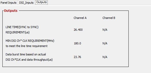

    DSI时钟频率似乎不足以支持2个DSI通道18bpp的输入分辨率。 请尝试使用200MHz和5的除数。
    流比特率= PixelClock×bpp
    流比特率= 40×18 = 720Mbps
    所需的最小DSI时钟频率= StreamBitRate /(Min_Number_DSI_Lanes×2)
    所需的最小DSI时钟频率= 720 /(2×2)= 180 MHz

    请确定实际DSI时间线的范围。 输出到LVDS接口时,输入上的线路时间(从APU水平同步到下一个水平同步计时)将保留。 如果行时间与工具计算的时间不同,这将导致问题。 即使DSI源以突发方式输出流,DSI源也必须用空白数据包(或LP11)填充其余的线路时间,以满足线路时间要求。
    e2e.ti.com/.../TI_5F00_suggestion.dsi
