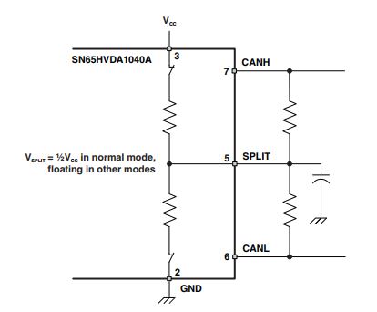

我的客户询问了TCAN1042-Q1和Sn65HVDA1040A-Q1之间PIn5的差异。
TCAN1042-Q1为"VIO",SN65HVDA1040A-Q1为"拆分"描述。
我的客户需要拆分功能,但它未在TCAN1042-Q1的数据表中列出。
TCAN1042-Q1是否可以作为拆分功能工作?
请告诉我这两个端子之间的区别以及TACCN1042-Q 1上的分离操作

    VIO和开口销具有不同的功能。
    TCAN1042-Q1上的VIO引脚是一个输入引脚,允许用户将器件的逻辑电平设置为3.3V或5V。 例如,如果用户对VIO引脚应用3.3V电压,则TXD和RXD引脚电压级别将从CAN的标准0-5V更改为0-3.3V,以便与3.3V微处理器配合使用。
    SN65HVDA1040A-Q1上的开口引脚是一个输出引脚,用于驱动共模电压(CAN*VCC) 0.5 ,并通过60Ω Ω 电阻器连接CANH和CANL。 请参阅以下示例:
    通过实施此拓扑,您可以将共模电压驱动至除内部电路外的另一个电源的0.5 VCC。 当总线消耗电流上有更多CAN节点时,这将很有帮助,并将共模电压驱动到低于CAN*VCC的水平,还可以通过稳定共模和消除0.5 和CANL上的噪声偏差来帮助降低电磁辐射。 而拥有滤波电容器也有助于实现这一点。
    对于较新的设备,这些功能的有效性较低,因为泄漏电流已经过优化(不在总线上使用时为高阻抗),因此在总线上放置更多节点时,共模电压不会降至较旧设备的水平。
