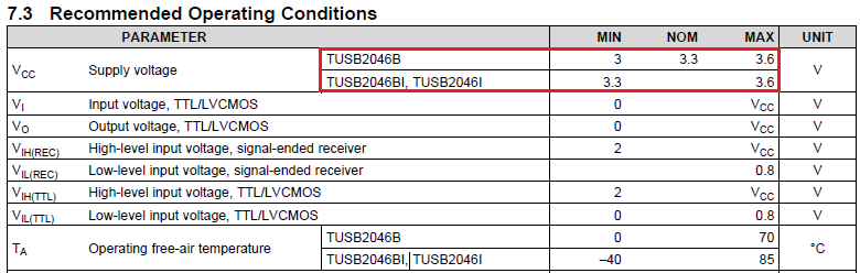

大家好,
我发现TUSB2046B和TUSB2046BI之间的推荐电源电压范围不同。
我们是否应该考虑TUSB2046BI不可操作3.0 ~3.3V (低于3.3V),而不管Ta如何?
此致,
Yaita /日本距离
    八分三,
    正确。 如数据表中所述,TUSB2046BI为保证设备正常运行而提供的最小电源电压为3.3V
