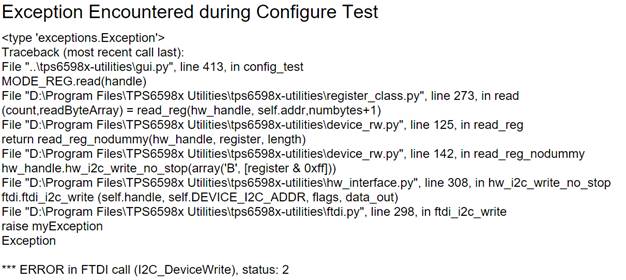

您好,
我正在与一位正在评估TPS6.5981万的客户合作。 他们无法测试设备,因为我们的主机接口工具未与EVM正确通信。
以下是收到的错误消息。 我首先在论坛上搜索了此错误并找到 了此详细线程。 但是,该客户通过获取Aardvark编程器解决了该问题。 到目前为止,该线程中的其他建议无法解决此客户看到的错误。
我想开始一条新的思路,看看对这一问题的新的看法是否能够帮助它迅速解决问题。 谢谢,如果您有任何问题,请告诉我。
注:在EVM用户指南第13页的“编程TPS6.5981万EVM固件”的步骤2中发生错误。

    您好,Ryan:
    确保下载的是Config工具(应用程序自定义工具),而不是主机接口工具。 我建议卸载您的FTDI驱动程序,然后通过下载配置工具重新开始,该工具可在以下网址找到: http://www.ti.com/tool/tps6598x-config。
    下面是一个应用说明,说明 如何将项目下载和闪存到我们的EVM板上: www.ti.com/.../slvuar8a.pdf
    您好,Aramis,
    客户卸载了FTDI驱动程序,并通过TI应用程序自定义工具重新安装了这些驱动程序。 然后,他们尝试通过TI应用定制工具导入EVM上的设置,并出现异常错误。 以下是具体的错误–
    这里有什么建议?

    您好,Ryan:
    客户是否断开了主板的FTDI部分,或者他们是否将FTDI部分保留在上(建议这样做)? 您能否拍摄客户如何枚举主板上的固件的屏幕截图/图片?
    您好,Aramis,
    该板的FTDI部分已连接。 我打开应用程序自定义工具并执行至设备->从设备导入设置。 我只是尝试读取设备上的设置,而不加载任何固件。
    你好,Conrad
    这是有道理的。 必须先加载项目文件,然后才能使用旧固件中的导入设置。 《应用程序自定义工具用户指南》的第2.5 节介绍了如何从设备导入设置: http://www.ti.com/lit/ug/slvuar8a/slvuar8a.pdf
    此外,如果这是EVM板首次使用,则最好为您的应用加载新的项目模板。 我希望这对您有所帮助,如果这能解答您的问题,请选择  "这解决了我的问题"
