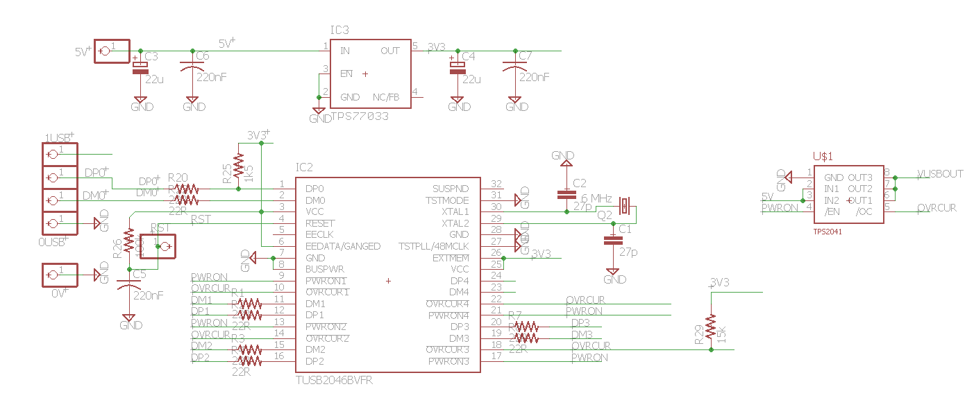

    Joel,您好!
    我已通过15k电阻器将下游端口的所有DP和DM信号连接到接地。 (抱歉,我忘记粘贴sch的输入部分)。
    所有OVRCUR都通过15k上拉电阻连接在一起(联动模式)。
    在上游,我有带有1k5上拉的DP。 我是否还应该在上游DM上安装1k5上拉式? 两个(DP和DM)都与另一个15k电阻器接地?
    我已将所有上拉电阻器和下游端口接地

    您能将完整的示意图发送给我吗?

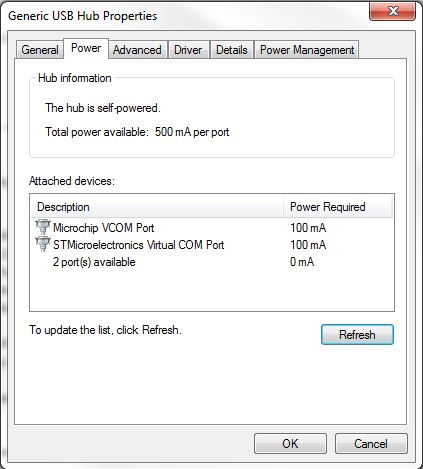

    两个设备都连接到集线器。每个设备都有不同的VID/PID

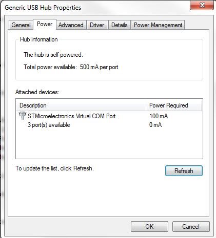

    现在我关闭1个设备
    如果我再次打开它,有时工作正常,有时会发生:
    它总是两个相同的设备。我只在每个设备的电源中连接了一个交换机。

    我在最后一份答复中,已把这份图则准确地粘贴在了
