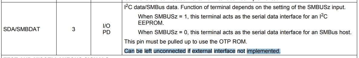

我们的客户想知道默认设置。
此设备具有一些配置寄存器。 如果要更改寄存器,可以在通电后通过I2C或EEPROM更改设置。
但是,如果我们不需要更改寄存器设置,是否可以在不更改寄存器的情况下使用此设备?
如果是这样,我们是否可以让tSDA/SMBDAT引脚保持打开状态? (在数据表中,如下所述。)
如果您对我们的配置有任何疑问,请告诉我(使用默认设置的情况)。
此致,
山本浩二
    Hamamoto-san
    正确。 可选择使用外部EEPROM或SMBus主控制器进行设备配置。
    TUSB4020BI上的SDA/SCL终端可以保持浮动,设备将以默认设置运行。
