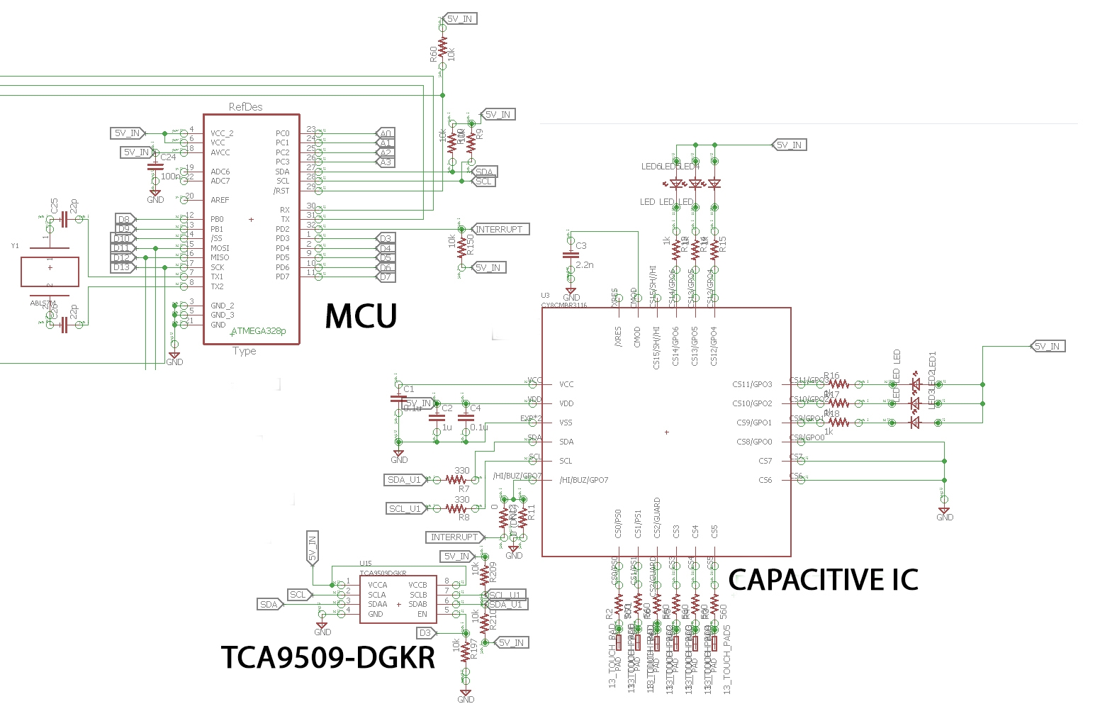

您好,
我是一名独立开发人员。
随附电路示意图。
我正在使用Atmega 328P来驱动电容芯片(cy8mbr3116),使用的是TCA9509。
我正在尝试了解我的电路或代码中是否有错误。
EN引脚接收到逻辑高电压(在引脚处测量5V),sdaa和SCLA不会通过SCAB和SCLB。并且没有通过代码扫描i2设备。
SDA和SCLA信号读数的行为与sdab和SCLB不同。
Sam
    Sam,您好!
    我看到了两个潜在的问题。
    1)此设备可能不允许VccA和VccB的电压相同。
    参考:
    最后一条评论是由设计工程师(可能是设计该设备的工程师)给出的。
    2)看起来您正在侧面使用上拉电阻器,这是本设备不允许的。 设备本身的电流源,设备检测A侧是否有电流进入或离开,以确定零来自何处。 请从PCB一侧卸下任何拉拔组件,因为这可能是问题所在。
    如果您遇到1号点的问题,我建议您将TCA9517用作引脚到引脚的更换,并使用两个上拉电阻器,这样您就不会遇到2号点之类的问题。
    ' en pin接收到逻辑高电压(在pin处测量5V),sdaa和SCLA不会通过SCAB和SCLB。并且没有通过代码扫描i2设备。'
    -您是指Vcc还是GND的B侧闩锁吗?
    "sdaa和SCLA信号读数与sdab和SCLB不同。"
    我能看到示波器吗?
    -Bobby
