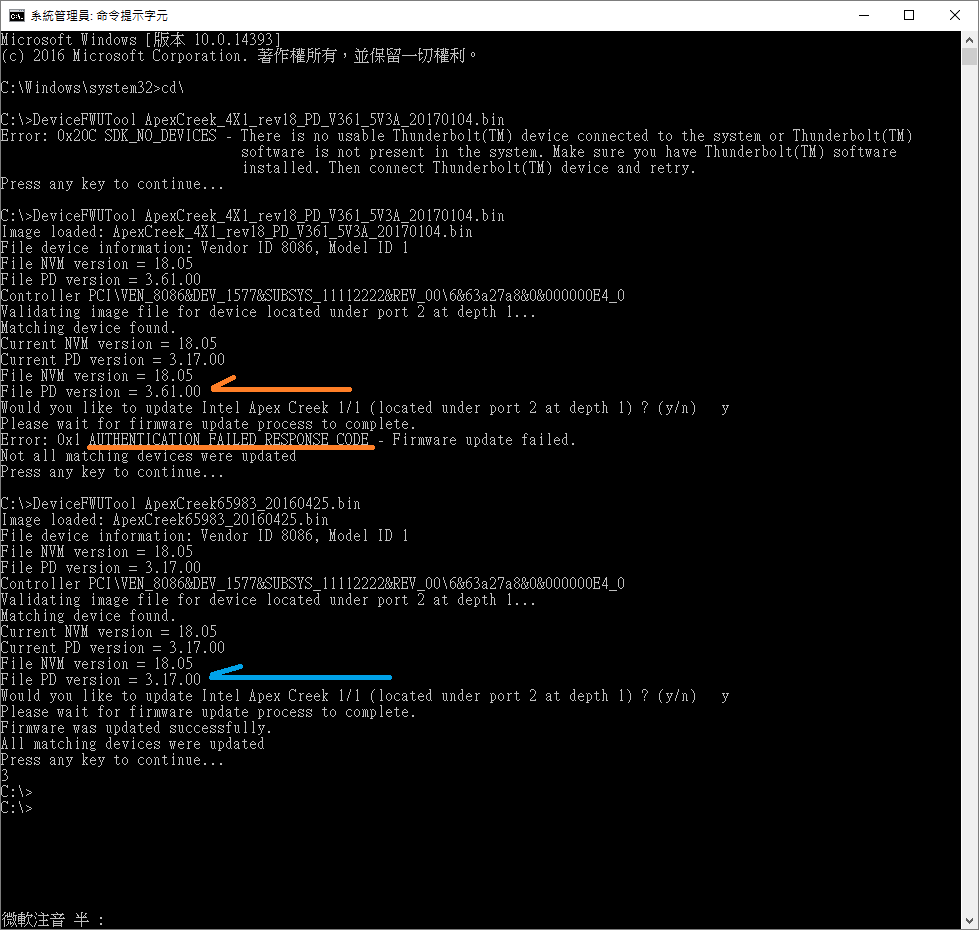

尊敬的先生
当我更新最新的TPS6.5983万 GUI时,我遇到以下问题
您对此问题有什么想法吗??
PD固件版本为3.61 ==>身份验证失败(TPS6.5983万 PC端应用程序版本 2.12)
PD固件版本 3.17 (旧版本)==>身份验证通过
    错误消息似乎来自英特尔工具"DeviceFWUTool"。 您必须询问英特尔为什么该工具显示此错误。 TI器件固件映像由TI配置工具创建后,所有操作都将通过英特尔工具完成。 TI固件部分没有已知问题。
