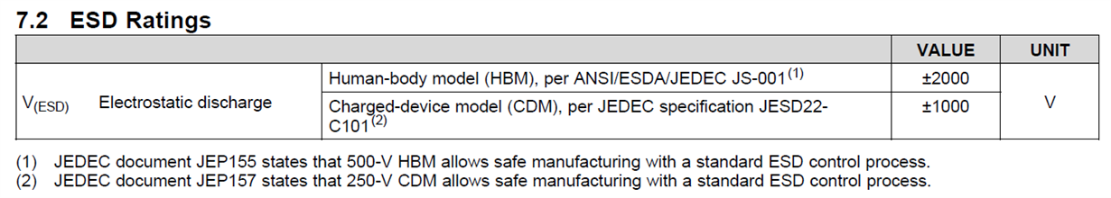

 我们的一位客户正在使用 自己的PCB评估TCA6416A的ESD容差。 当他们向 设备的所有输出添加ESD噪音时,设备被锁定。 关闭设备 电源后,设备将正常工作。
 那么,您能告诉我如何 提高设备的ESD容差级别吗?

    您好Kakai-San,
    以下是ESD要求数据表的摘录。
    客户是否尝试满足特定规格?  在什么测试条件下,它会在什么电压下"锁定"?  我将研究一下我们在平均时间内对较高ESD等级的设备所拥有的功能。

    很抱歉,故障模式未锁定。 客户正在使用带输出模式的TCA6416A。 但当ESD应用于其主板时,输出模式将更改为输入模式。 内部登记册似乎没有被初始化。 我认为VCCI终端会发出一些噪音。 /reset termina被拉至设备附近的VCCI。
    我们的客户想知道任何16通道IO扩展器都具有更强的VCCI噪声耐受性。

    您好Nakai-san:
    听起来像是ESD事件导致POR事件。 这可能是由于输入滤波效果不佳,甚至可能是由于地面路径中的电感过大而造成的布局不良。 如果您需要,我们可以将其脱机,如果客户愿意,我可以查看布局和原理图,看看是否有可以做的事情。 我需要更多信息才能提供帮助。 较高电压的ESD设备不会帮助解决此问题,事实上可能会使问题变得更糟。 我们需要抑制ESD (即使有电阻),尽量降低电感并增加滤波电容(假设放置在正确的位置)。

    您好,Francis,
    我理解您说的很好,感谢您提出的关于检查布局的建议。 我已经检查了他们的主板布局,设备的电源线布局不好。 所以我会告诉他们修改电源线以降低电感。
