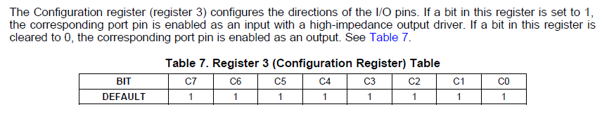

    您好,Sunset,
    以下是配置寄存器的默认值,如数据表中所示:
    这意味着默认设置是将所有位设置为输入,如果您执行读取操作,它将确定设备的状态。  请注意,如果输入没有上拉或下拉,则由于CMOS输入保持浮动,可能会产生过大的电流消耗。
