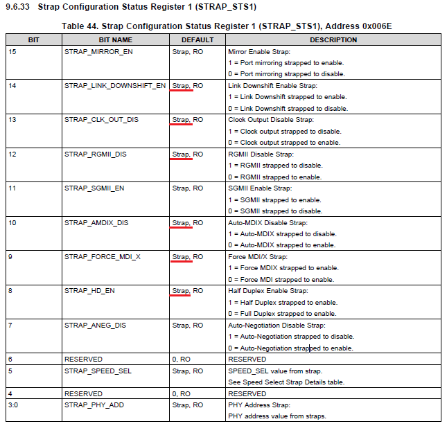

大家好,
 手提带_STS1和 手提带_STS2寄存器中有一些位没有 对应的手提带引脚。
 以下红色部件的"手提带"类型是否为?
此致,
Yaita /日本距离
    Yaita,您好!
    它们不是打字错误。
    请参阅数据表中的8.5 1部分。
    此致,
    罗斯
    您好,Ross - San,
    感谢您的回复。
    我看到了“9.5 1手提带配置”一节,但是我不能理解。
    例如,关于 strap链路downshift_EN,如何通过strap配置启用?
    此致,
    Yaita
    Yaita,您好!
    很抱歉。 您回答正确。 注册表列表中似乎有一些拼写错误。 我将把这一点告诉我的同事。 感谢您的参与。
    此致,
    罗斯
    您好,Ross - San,
    感谢您的回复。
    我理解,但我必须告知当前正在设计DP8.3867万的客户哪一个部件是打字错误。
     如果您在确认后告诉我该部分,我将不胜感激。
    此致,
    Yaita
    您好,Yaita-san,
    DP8.3867万IS上的可分层选项包括:
    PHY_ADD_[3:0] = 手提带_物理_添加
    自动协商 = 手提带_ANEG_DIS
    RGMII RX时钟偏差 = 手提带_RGMII_CLK_SKEW_RX
    RGMII TX时钟偏差 = 手提带_RGMII_CLK_SKEW_TX
    镜像模式 = 手提带_镜_简体中文
    SGMII启用 = 手提带_SGMII_EN
    速度_选择 = 手提带_速度_选择
    寄存器0x006e和0x006f中的所有其他位字段不依赖于带,默认为0,RO
